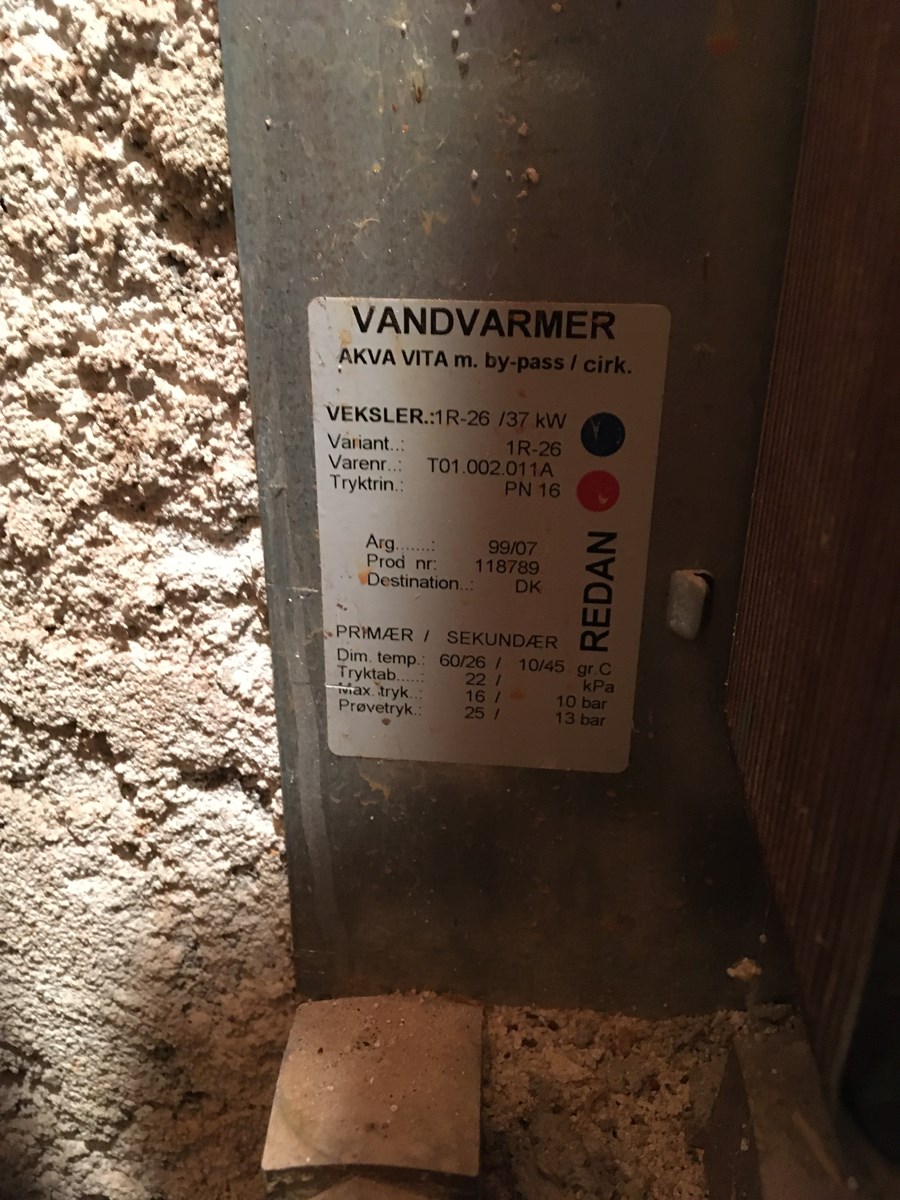

Bygselvmanden Trådstarter 14 03-12-2019 21:22 Jeg vil skyde på det er omkring 50 grader. Jeg har vedhæftet et billede med information omkring veksleren
S. Fabrin 16956 4400 03-12-2019 21:28 Det ser ud til at veksleren er ca. 20 år gammel. Jeg ville til en begyndelse få veksleren afkalket. Det er et job for VVS'eren, hvis du ikke selv har værktøj og viden til at gøre det. fase
