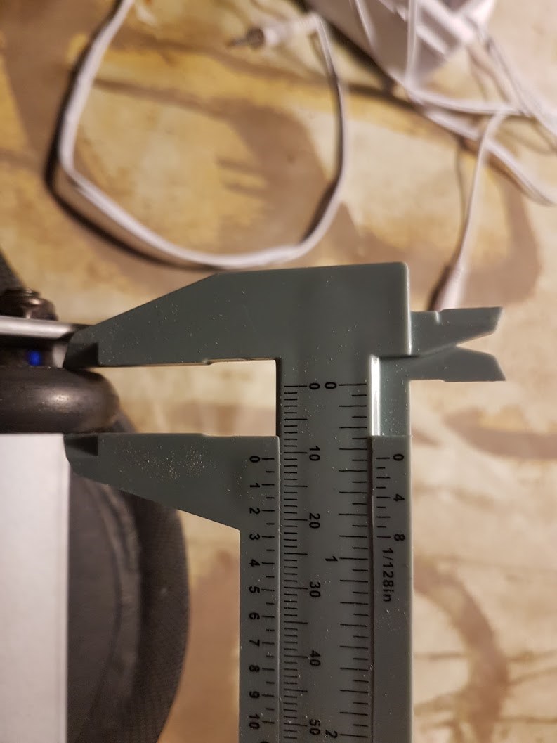

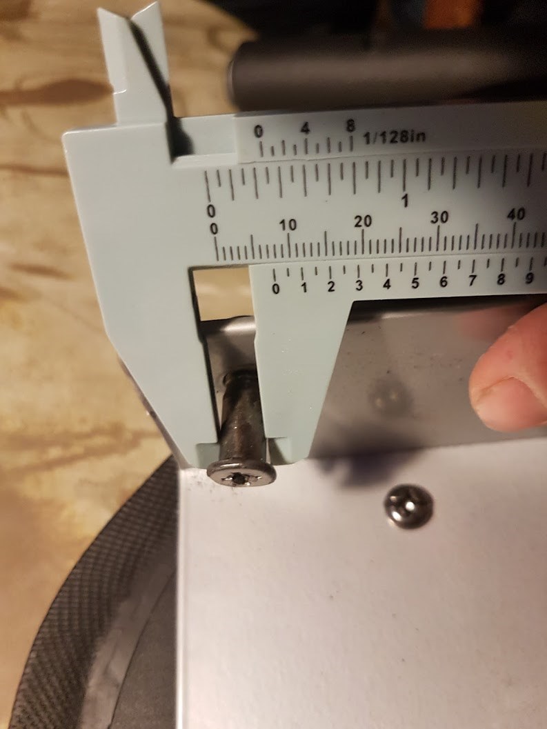

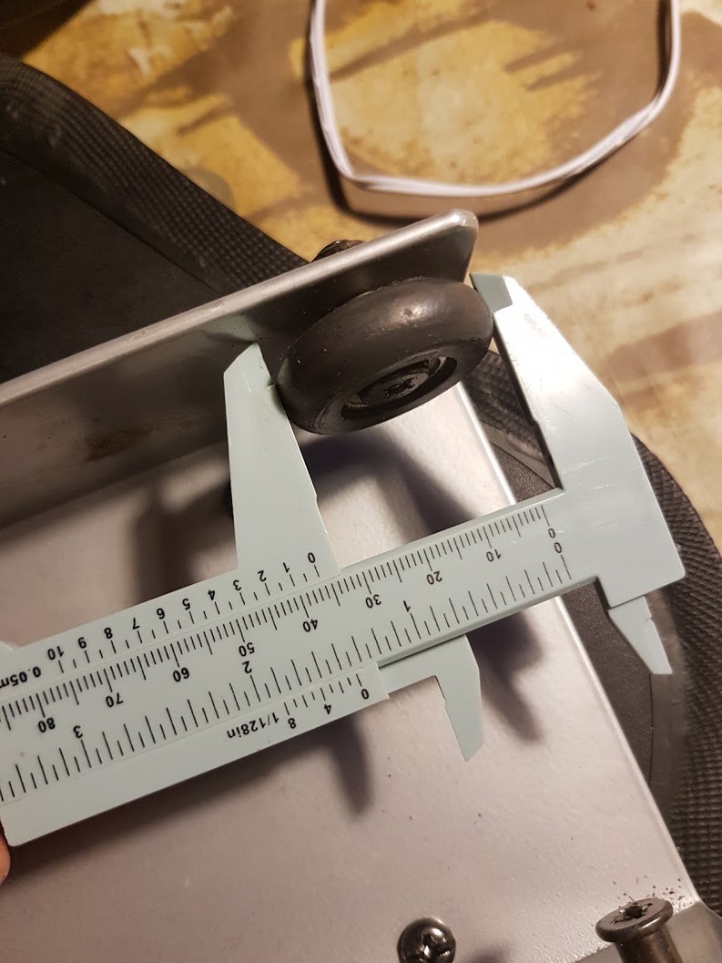

Jeg søger et par gummihjul YD: 36mm B: 10mm, ID: 7mm. jeg har søgt på Google efter inliner wheels og 36mm, men stort set alt hvad jeg finder er >80mm er der nogen herinde der ligger inde med et par stykker eller har bud på hvor man kan få sådan nogle (eller hvad jeg kan søge på for at finde dem)??

jeg endte med at købe en 40mm nylon stang og skære nogle hjul af den...

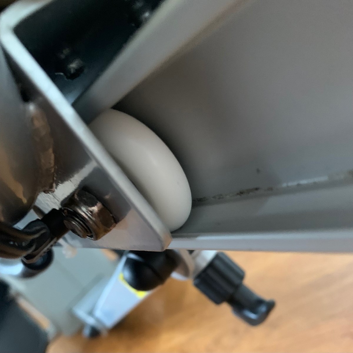

hvis der stadigvæk er nogen af jer der søger hjulene til Mustang Ro / Cykel kombi maskine, så har jeg haft held med at bestille og bruge følgende hjul fra Helisports i Holland. De er lidt pebbert €14,95/stk men det kan godt betale sig at bestille og montere dem, istedet for at smide hele maskinen ud :)
https://www.helisports.com/products/427736/Proteus-JMR-5000---PMR-3000-Seat-Roller.html
Der er en minimal afvigelse i hjul breden, men ikke noget der har betydning for min maskine. Hjulene er lavet i Japan, så antager de har et par år i sig :)
