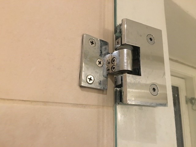

bruseniche Glasdør Hængsel højde Runningfox78 58 2620 02-12-2019 18:30 Hvordan justerer jeg dette hængsel?Dør er begyndt at gå på gulvet / fliserne 2 svar Følg tråden Annonce Annonce Annonce
perhans 1509 03-12-2019 11:26 Jeg tror at den eneste måde er at løsne de umbraco der sidder i hængslet og klemmer hængslet sammen om døren. Når døren sidder løs kan du lægge noget under døren og tvinge den op og så stramme skruerne igen, så burde den kunne komme op hvor du ønsker den.
