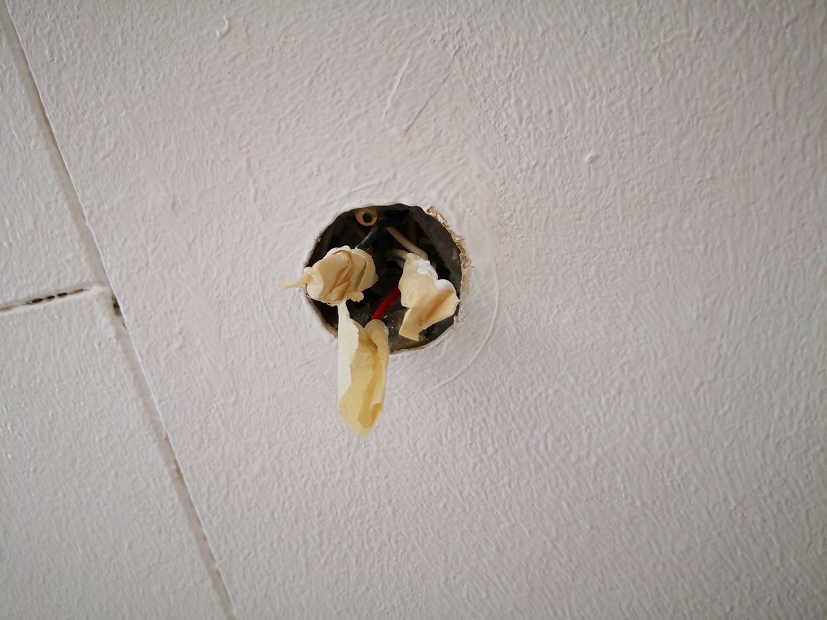

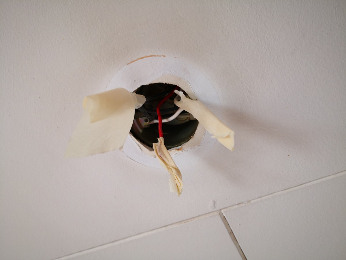

Jeg er ikke elektriker, og jeg sku sikkert ikke ha rodet med ledningerne i mit hus, men skaden er sket og jeg håber i kan hjælpe mig.
Da jeg skal male, har jeg pillet alle samle muffer af loftslamper og stikdåserne ud af væggen (større renovering)
Jeg har samlet ledningerne i hver sin farve med malertape. Efter at have taget de sidste muffer ud, er strømmen nu gået i de fleste af kontakterne i huset.
Hvad har jeg gjort galt? Kan jeg have kortsluttet det hele ifm at samle ledningerne eller hvad?
Elektrikeren kommer i morgen men det nager mig selvfølgelig helt vildt, så håber i kan hjælpe med et svar.
På forhånd tak.
Martin

Første ting først: Du må aldrig efterlade dine ledninger hængende frit med malertape som "beskyttelse". Det er ikke elektrisk isolerende, hvorfor du kan worst case risikerer at starte en brand!
  1. Sluk sikringerne først, for at gøre systemet spændings løst.
  2. Du skal have sat samle muffer på igen, så dine ledere er samlet efter farve i samme samle-muffe, så du f.eks. har 4 blå i samme muffe, 4 sorte i samme, 4 røde i samme etc.
  3. Når du har fået alle dine lednings ender "sikret" i samlemuffer, så kan du tænde sikringerne igen, og herefter skulle du kunne få liv i dine stikkontakter igen, da disse ofte forsynes fra samme sikringsgruppe som din belysning, så ledningen kommer f.eks. fra sikring-->stikkontakt 1-->loft udtag A, forgrenet til stikkontakt 2 + 3 og videre til lampeudtag B osv. osv.

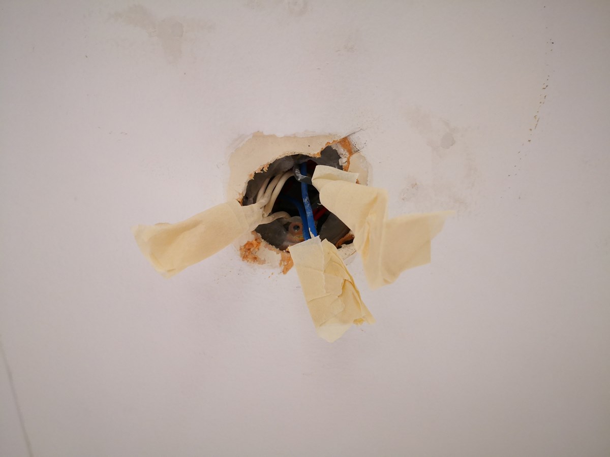

Det er disse vi har pillet af og taget ledningerne ud af. Så du mener at vi samler alle ledninger af samme farve i hver sin ind/udgang og så tænder for sikringerne?
Tusind tak for svar!
Er det korrekt forstået at hver farve skal i hver sin gruppe samlet? Har slået alt strøm og hfi relæ fra selvfølgelig hehe.
Ja, det er korrekt forstået med den lille krølle på, at de hvide skal i klemmen mærket L, nullen i N eller 0 og tændledningen i M. På dit billede er tændledningen rød.

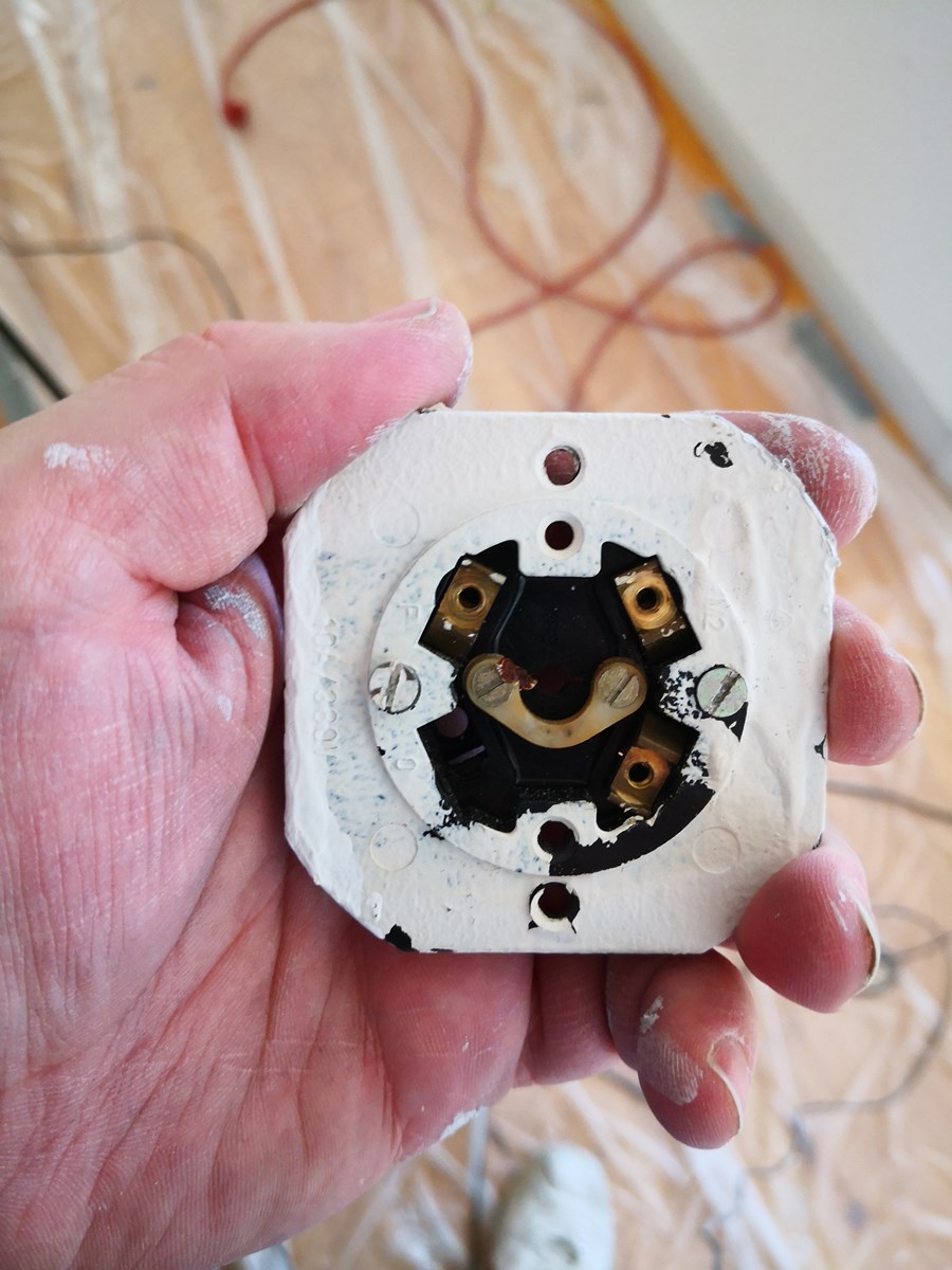

En samlemuffe er en skrue samling til kabel ender, hvor den du har sat ledningerne sammen i, er dit lampe udtag. Her er et par eksempler på samle muffer:
Dobbelt samlemuffe: https://www.harald-nyborg.dk/p10949/samlemuffe-dobbel-2-5mm2-10stk
Enkelt samlemuffe: https://www.harald-nyborg.dk/p1458/samlemuffe-2-5mm-klar-100-stk
Edit: Vær OBS på at de dobbelte er forbundne i begge huller, så du må ikke sætte forskellige farver i dem, men gerne fordele f.eks. 4stk af samme farve i 2x2 stk i en dobbelt, frem for at "over fylde" en enkelt samlemuffe.
Ved at bruge samlemuffer, har du ikke loft-udtaget hængende i vejen under malings projektet, og når du har færdiggjort dit male projekt, kan du afmontere dine samle muffer, installere nye eller gamle lampe udtag, og hvis du ikke ønsker at gemme dem, eller de er meget fedtet ind i maling, kan du smide de brugte samlemuffer ud.
