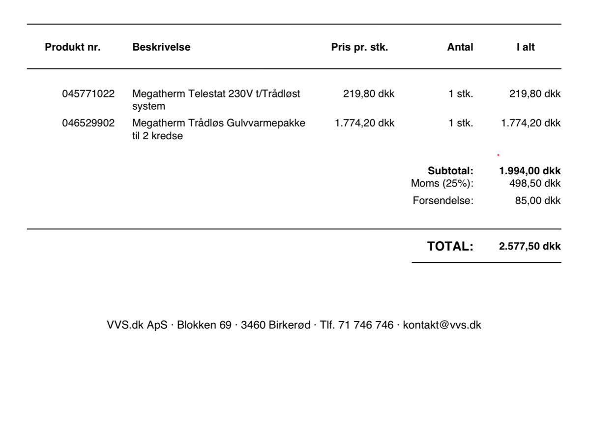

Hej MadiJeg skiftede selve styringen (boksen med ledningerne til telestaterne og pumpen) telestaterne, og sensorerne.
Jeg kontaktede Megatherm som var meget hjælpsommelige, og de gav mig et nummer så jeg var sikker på at bestille den rigtige pakke.
De kendte godt til problemet, som kommer efter en årrække - som også flere i denne tråd har påpeget.
Jeg sætter et billede ind, så du kan se hvor jeg købte det og hvad samt til hvor meget.
Bem. At jeg har tre kredse men kun 2 sensorer!
