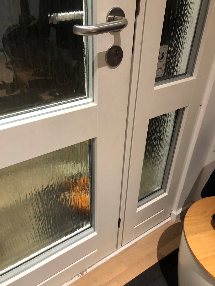

Udskiftning af rude til fyldning
Håber på gode fif :)Vil gerne udskifte nederste rude i sidepartiet med en fylding, så der kan sættes en kattelem i fyldningen bagefter.
Gode råd til valg af fyldningsplade, montering mv søges.
Er det ikke bare at fjerne ruden og erstatte den med en vandfast krydsfiner plade i samme tykkelse som ruden, og så montere kattelemmen i denne.
Hej Solaris
Det er det sikkert, men ikke noget vi har prøvet før :)
Vil jo gerne sikre ordentligt materiale, så vind og vand holdes ude. Sikre en god montering osv. derfor ønsket om gode råd...
Man kan også få sandwichplader. Enten alu eller plasticplader med skum imellem. Prøv at spørge på en dørfabrik. Tror ikke sådan en smule plade kan koste alverden. Den vil ihvertfald isolere mere end krydsfiner. Og holde længere.
