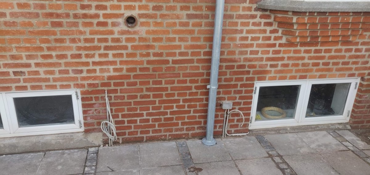

Hej folkens
Jeg har fået omfuget min hus og i den forbindelse er der kommet noget jeg har mistanke om er misfarvninger på min mursten. Det har nu ikke regnet i nogle dage og min sten ser i områder sådan her uge. Er det misfarvninger? Hvordan er det kommet? Går det væk over tid? Hvad gør man ved det?
Er det hele muren der er fuget?
Ja. Det er det. Alle fugerne er dog ikke helt tørre endnu.
Se tiden an - muren er nok uens fugtet efter fugningen.
Min murer påstår at det er mørtel. Det giver ikke rigtig nogen mening for mig. Ved ikke om han misforstår et eller andet.
Din murer kan godt have ret. Er murene fuget sent på året hvor vejret har været temmelig vådt, kan stenene godt være uens fugtet.
Ud fra billedet at dømme, er der ingen grund til bekymring.
