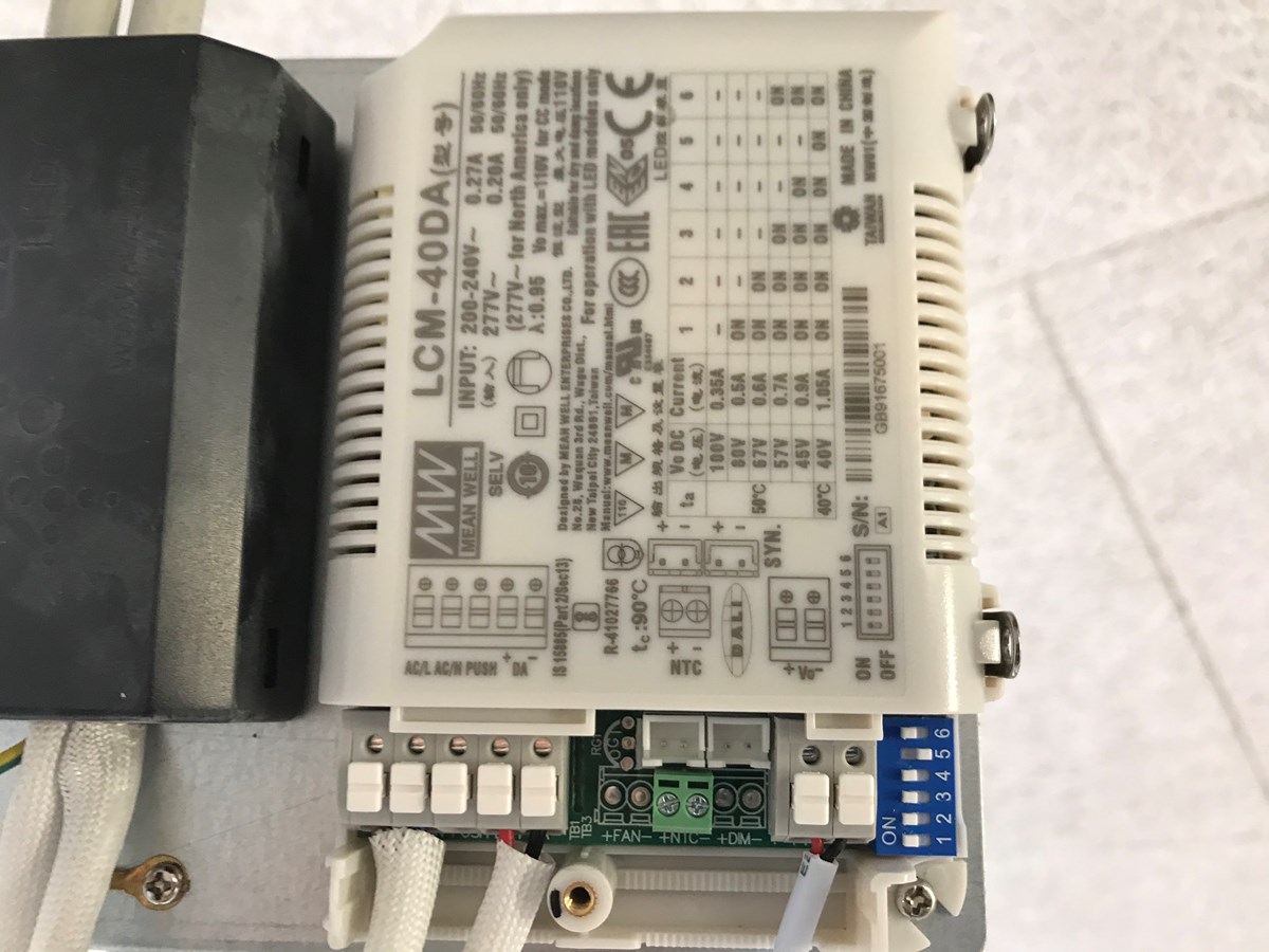

Dali dæmp til 60x60 armatur. Mvo32 162 9740 30-11-2019 14:18 hej, håber en kan hjælpe mig. Har købt nogen armature og driver samt dæmper til det (se billeder) men kan ikke få det til at fungere desværre, hvad gør jeg forkert? Vh Martin Martin O 1 svar Følg tråden Annonce Annonce Annonce

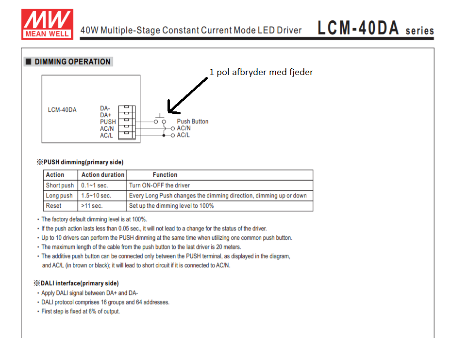

primo-ct 329 6760 30-11-2019 16:12 Hej du kan bare bruge en 1 pol afbryder med fjeder. Så kan du spare lidt penge hvis du kan aflevere servodan lysdæmper tilbage. Der er indbygget dæmper i driveren.
