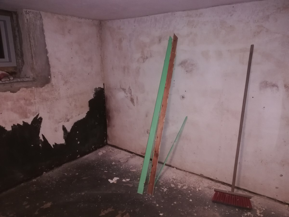

Jeg har nu pillet de gamle træpaneler ned og skrabet gammelt tapet af som sad inden under 😲😔
Så nu ser væggene sådan ud.
Ved I om det er nok at skrubbe med rodalon og så male bagefter (når det er tørt 😊) eller skal der slibes for at få eventuelle tapetklister rester af eller noget tredje?
Ang det sorte så aner jeg ikke hvad det er men det sidder godt fast..
Hvis nogen har prøvet noget lignende hører jeg gerne jeres erfaringer..
Med venlig GDS hilsen Mads
P.S. Har ingen håndværksmæssig uddannelse
11 svar
Man har nok forsøgt sig med tjære mod fugt engang. Jeg ville slibe limrester og så meget afgammel maling af, give Rodalon og kalke.
De vægge ser jo flotte ud i forhold til hvad man kan risikere når man fjerner træ mv.
Er der tegn på grå eller sorte bevoksninger noget sted? Lyset på billedet er dårligt men det ligner ikke skimmel, i såfald kan du jo godt vaske med rodalon men måske er det ikke engang nødvendigt.
Det sorte er nok et tjæreprodukt der er brugt som fugtsikring. Jeg har noget lignende i min kælder dog kun i en strimmel tæt ved gulvet. Det sidder som du siger rigtig godt fast. Det eneste jeg fik lidt af med var vist noget rensebenzin eller sprit. Men selv det rørte kun ved overfladen og fik det ikke helt væk
Problemet med det er at det slår igennem maling mv. Så der er ikke nemt at få pæn finish uden at fjerne det.
Jeg ville nok gøre op med mig selv hvor vigtig finish er, hvis du gerne vil have en glat hvid væg er du nok nød til at slå det ned med mejsel også pudse væggen op bagefter.
Hvis du slår det ned så overvej at lægge et lag vandex på området inden du pudser op. Der er jo nok en grund til at der er lagt fugtspærring på engang for længe siden

Jeg siger tak for svar begge to 😃
Jeg tænker ikke finish behøver være i top da det skal være trænings rum men tak for advarslen om at det ville kunne ses det sorte.
Jeg brækker det dog ikke ned 😏🙃
Okay kalke er en god ting. Tænkte om der var en maling som tillod væggen at ånde.
Og nå ja. Var selv overrasket over der ikke var sorte plamager på væggen..

Cempexo eller silikat maling kan også bruges da det er diffusionåbent
Stenkulstjære slår gennem stort set alle malinger. Eneste effektive spærre er schellak, men det vil muligvis skabe andre problemer i en kælder.
Der er desværre nok kun den trælse vej tilbage - væk med al tjærerester.

Ja du kan sagtens bruge silikatmaling der kan ånde. Cempexo fåes mig kendt ikke i udgaver der er anbefalet til indendørs brug. Men med silikatmaling skal man være opmærksom på at det reagerer direkte med den underliggende overflade. Det betyder 2 ting 1) at du skal bruge en rigtig god grunder før det kan binde på din tjære, 2) Du vil kunne se tjæren fra starten fordi malingen simpelthen vil tørre anderledes på det område.
Og hvis du maler loftet med silikat så husk beskyttelsesbriller - silikatmaling er let ætsende når det er vådt.

Jeg siger tak for svar og især de gode rode råd, især askholme 👍🤗
Tror det ender med silikat maling og så at man kommer til at se tjæren..

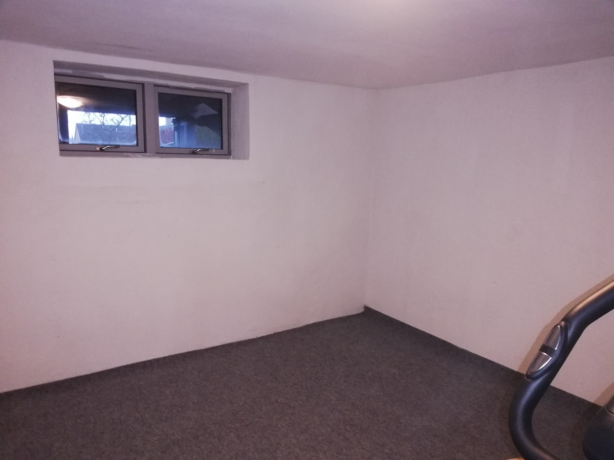

Så blev jeg færdig. Jeg endte med at bruge Skalfleks Scalcem 100 hvid sammen med en Beto-blokker grunder. Så må vi se hvor lang tid det holder 😅🙄
Gulvtæppe er et udendørs et med gulv duetter på

Må jeg spørge hvordan det endte hér:)? Har en kælder med tjære på den første halvdel af indervæggen, og det sidder godt fast! Har overvejet super grunder, tyndt lag puds og så silikatmaling, men vil gerne høre om diT projekt endte lykkeligt:)?
