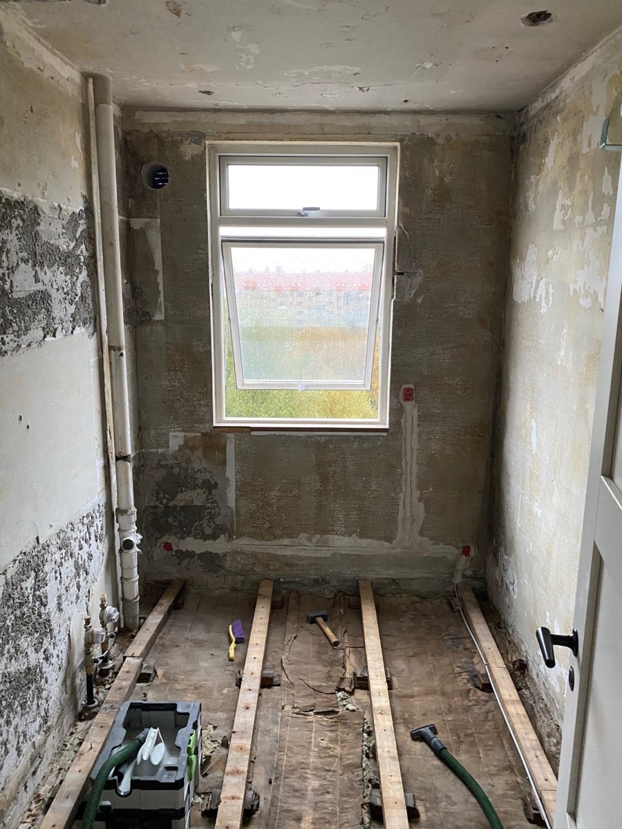

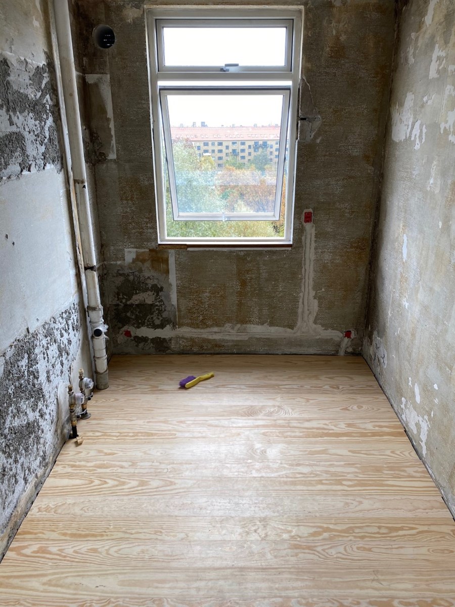

Her er nogle billeder af gulvet samt underlaget. Det bevægede sig ikke før et par uger efter disse billeder er taget
Det lyder som fugt ja. Lad rummet tørre og mål helst luftfugtigheden. Det burde komme på plads igen
