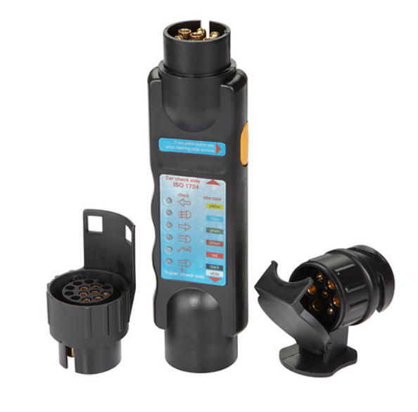

Kan man bruge sådan en her i stedet?
Vh Anders
Med den viste tester, kan du let afgøre om hunstik på bilen er ok. Men den fortæller selvsagt ikke noget om hanstik på trailer og videre forbindelser, med mindre det er en gn.gangs adapter, der spotter fejl i kabel/stik til trailer. Hvilke bil ? 7 eller 13 pol. stik ?

Den tester jeg linkede til kan man både sætte til bilen for at teste stikket der, og man kan sætte den til traileren for at teste der. Den bruger så et 9v batteri og signalere om der er lys (eller korrekt gennemgang velsagtens) for de enkelte områder.
Ved i om jeg kan nøjes med at bruge sådan en til at kontrollere, at der ikke er problemer? Det ser bare så dejlig nemt ud
