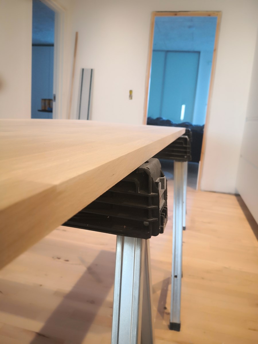

Jeg skal skære en simpel bordplade i 29mm egetræ's stavparket... Jeg skal have den skåret på langs så den bliver smallere og have den afkortet i længden.
Jeg har tænkt mig at bruge min makita Dyksav med lang skinne til formålet...
Spørgsmålet er bedst at skære fra for eller bagside?
Og om jeg bør vælge grov eller fintandet klinge? Jeg tænker selv grovtandet og langsom fremføring for at undgå varmeudvikling.
Hvad tænker i for at opnår et skarpt resultat uden flosset?

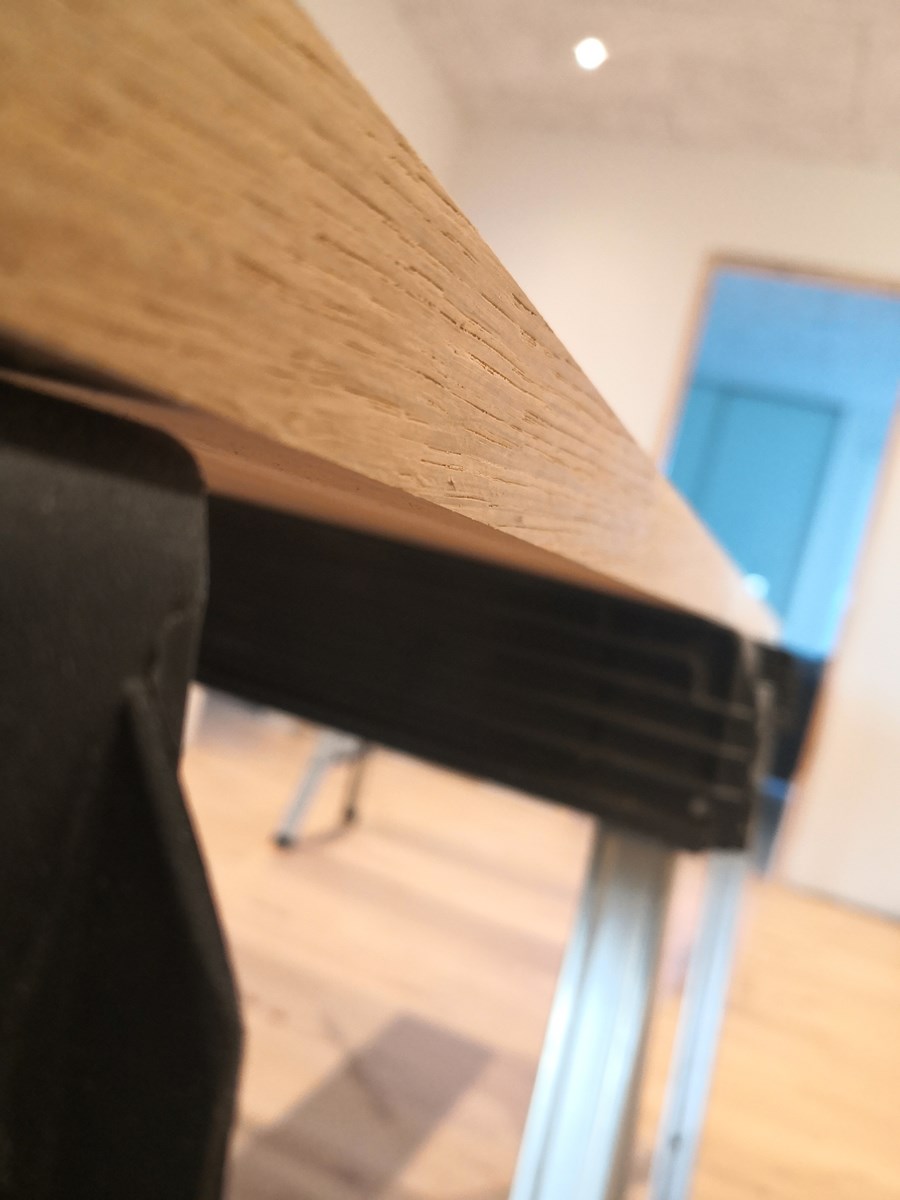

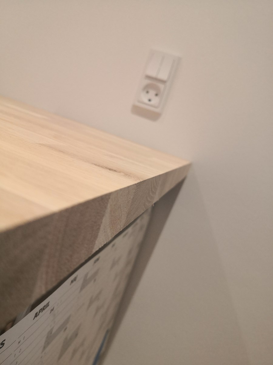

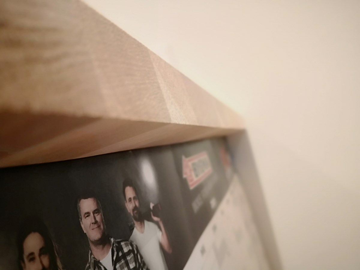

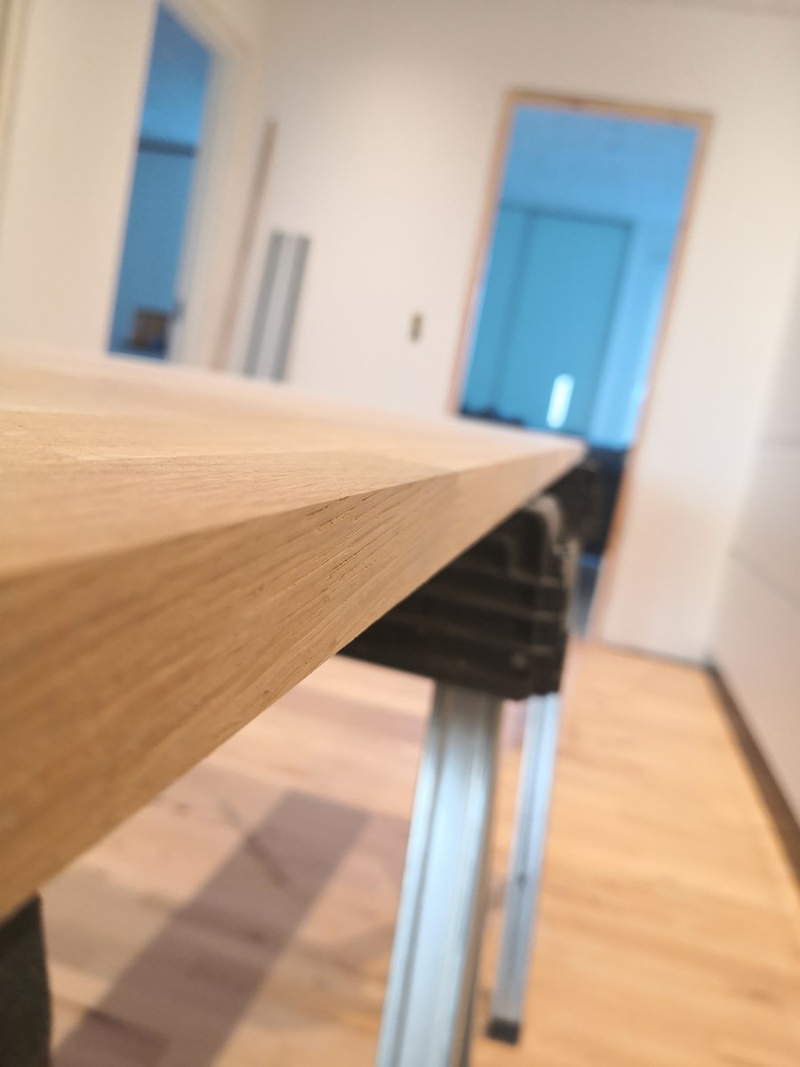

Ja... Det er sjovt hvor omstændigt det kan blive når man spørger herinde 😊 Jeg er glad for at jeg holdte mig til Dyksav og den grove makita klinge som fulgte med saven. Den var skarp og gjorde det fantastisk. Jeg ved ikke rigtigt hvad nogle vil høvle og slibe på, men kanterne er skarpe som de kunne stå synlige og uden flosset... Og de skal trods alt bare ind mod væggen.Billeder vedhæftet 😊
Tak for hjælpen 👍
