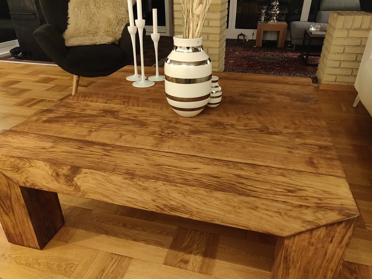

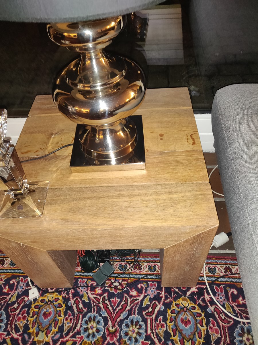

Dette bord har jeg slibet og kommet olie på men den ser ikke helt normal ud længere. Hvad har jeg gjort galt?
1. Slibe
2. Tørre med halv våd klude
3. Olie på og massere lidt
4. Tørre overskydende olie af efter 20 min
Olien var trip trap natur fra bauhaus
Den burde se sådan ud

Det ser ud som om det skulle ha været sæbebehandlet i stedet for olie.

Jeg tænkte at det måske havde været lakeret før og at du så ikke har fået alt lakken af.
Der hvor lakken sidder i dybden vil olien ikke trænge ind, og så får du en "plettet" overflade.

Har du brugt natur olie i stedet for hvidpigmenteret?
Ja fik og hvide at natur var uden farve, så træet kunne beholde samme farve. Er det forkert?
