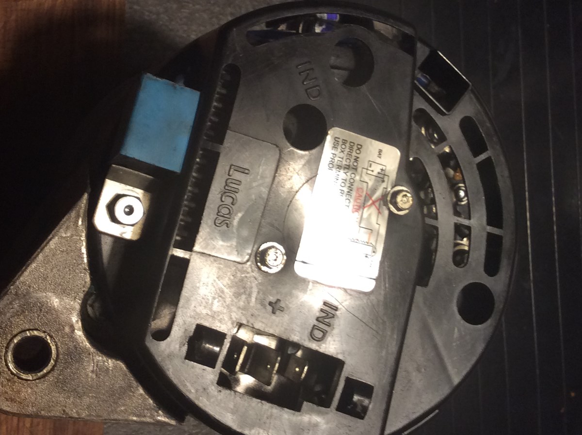

Jeg kan ikke se om der er en W udtager på min Lucas generator. Hvis ikke, kan man lave en?

Hvilket typenummer står der på generatoren ?

OK - og er der en tilslutning, der hedder STA, er det den, du skal bruge for omdrejningstæller.
Ellers er det nummeret, vi skal bruge for måske at finde konstruktionen.

Der ikke sta. Men der står 1235 på toppen af den? Kand du bruge det?
Der to steder der står ind.

Men, som det fremgår herunder: W (eller STA) er en tilslutning til den ene af generatorens tre statorviklinger. Ligegyldigt hvilken.
Det er for så vidt ikke kompliceret men nok besværligt, at lave tilslutningen selv. Prøv måske at spørge på et autoelektrisk værksted om du kan bytte dig til en generator med W-tilslutning.
