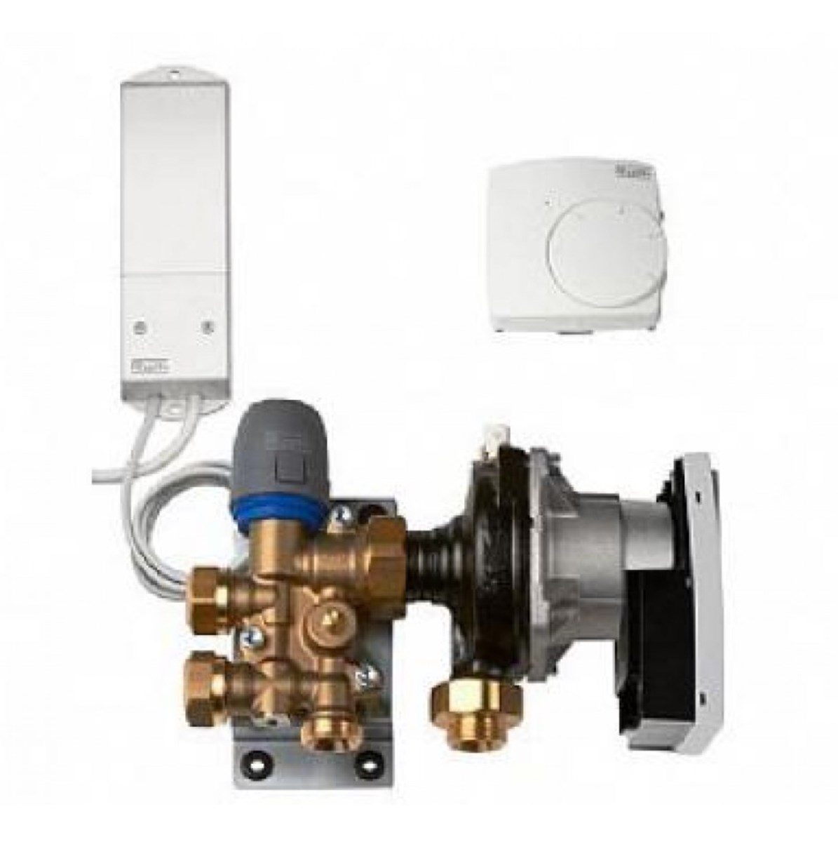

VVS’eren har monteret en trådløs styreenhed til gulvvarmen og den skal jo have noget strøm. Lidt a la den her:
Den sidder inde i en skjult kasse med en inspektionslem og jeg synes det bliver grimt at trække en forlængerledning ind gennem inspektionslemmen for at give den strøm. Men hvis elektrikeren skal trække et installationskabel hen og sætte en dåse i nærheden og så samle det hvide kabel og installationskablet så bliver det jo en fast installation med almindeligt lampekabel som skjult installation. Og det må man jo heller ikke.

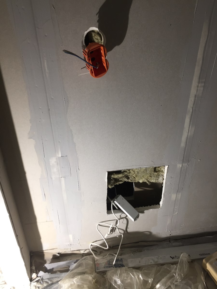

Tak for svar. Her ses væggen med hul til inspektionslem nederst.
Så måske kan han trække strøm fra stikkontakten ovenover og så etablere en stikkontakt nede i kassen som man kan tilgå via lemmen.
Det skulle ikke være umuligt.
