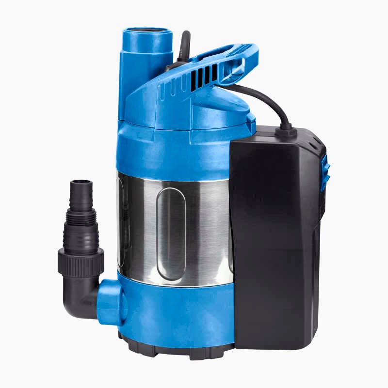

Den her fra biltema er meget stærk og æder småting.

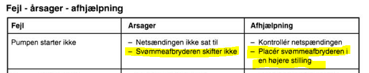

Du skriver:..... i bunden er et firkantet hul, der måler 24x24 cm.
I manualen står:
Endvidere:
Du skriver, at flyderen er indbygget, så ovenstående må være noget vrøvl, eller?
ja det er vrøvl
