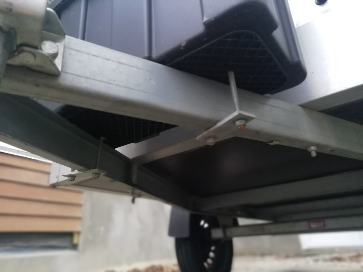

Jeg har denne monteret foran på min trailer. Der er beslag med, som spændes ind mod den vange foran, uden at der skal bores i traileren!
Kig evt i manualen til kassen på siden, der kan du se tegning over delene.
Jeg smider et billede ind i morgen af beslagene :)
Mvh. Christian M
Hermed billeder til inspiration
Mvh. Christian M
Når der spændes omkring vanger, bør der sættes noget imellem flangerne på den åbne side, f.eks. et stykke rør omkring bolten, således at vangen ikke kan deformeres.

Søren O skrev den 25-11-2019 06:51:15
 Der skal alligevel spændes kraftigt til, for at det kan ske. Så længe man ikke spænder boltene med lufttryk, så er det vist intet problem.
Mvh. Christian M
