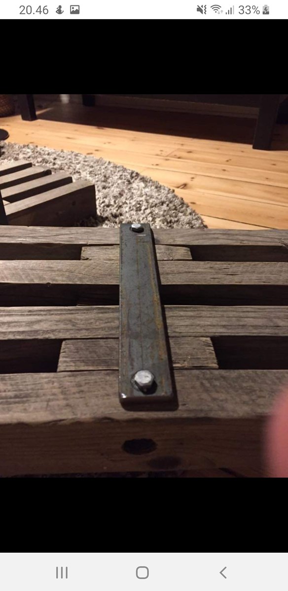

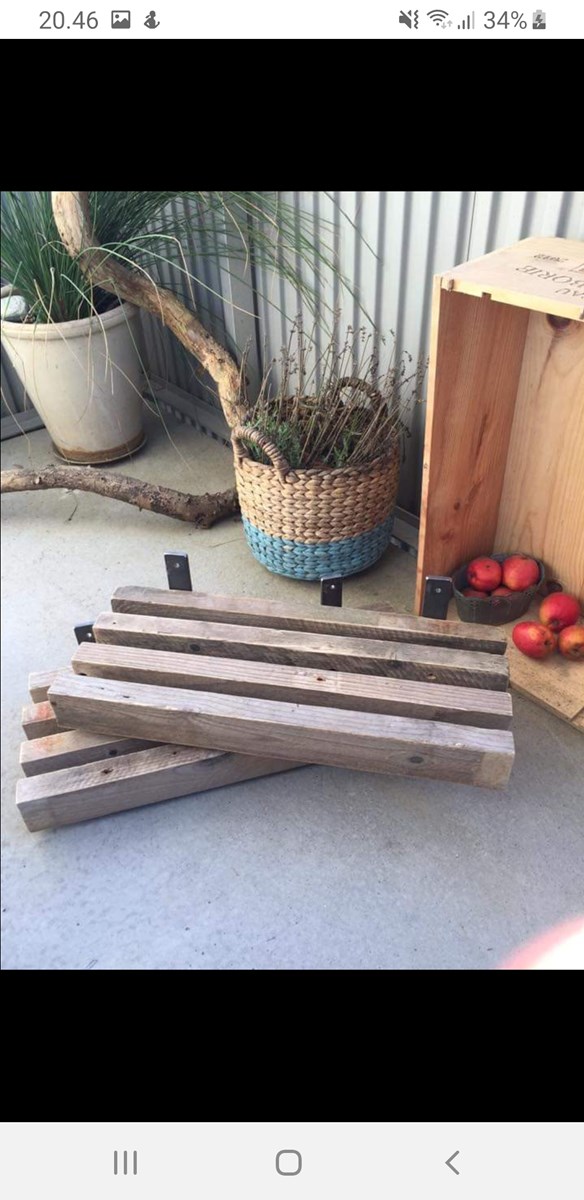

Hej alle sammen, håber i kan vejlede mig.Jeg ønsker at tage mine køkkenskabe ned og sætte åbne hylder op istedet. Men er virkelig i tvivl om de hylder jeg har kigget på, kan holde til tungt stentøj og andre køkken ting på hylden uden det vil blive overbelastet og i worst case falde ned. 😬 så vidt jeg ved er der gipsplade på køkkenvæggen.På billederne ses de trallehylder jeg ønsker at få op på væggen. Tror i de vil holde ?
Vh Stephanie
Det kommer an på hyldernes længde, men ved brug af f.eks. kipdybler, som holder godt, tror jeg det holder fint. Noget andet er at du bør give det sorte jern (kaldes sort fordi det er ubehandlet) noget maling ellers vil det over forholdsvis kort tid blive rødt af rust.
