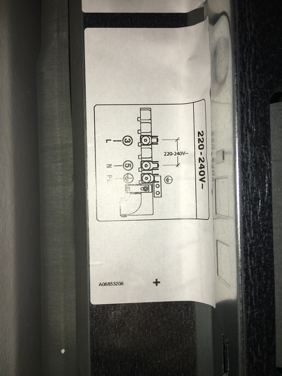

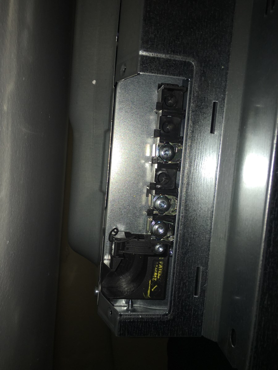

Har købt en 230v ovn. Men der medfølger ingen kabel til den. Så er spørgsmålet hvilken kabel burde jeg bruge, stiv eller blød. Og monteres i en dåse eller med stikprop på.
Du køber noget blød 1,5mm2 ledning, som du monterer i ovnen. Om du vil afslutte i et stik eller en dåse afhænger af, hvilke muligheder du har. Begge kan bruges.

Skal det være 90 grader kabel
Nej, du køber bare et stykke i nærmeste byggemarked.
