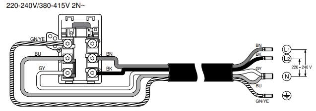

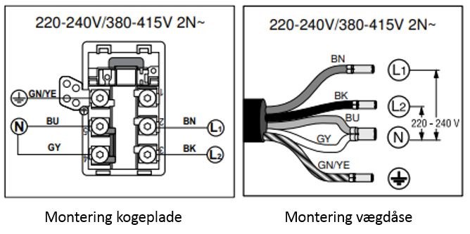

Jeg skal montering en ny kogeplade og både vægdåse og kabel fejler ikke noget, men i monteringsvejledningen insisterer de på at bruge to ledninger til N (se billedet). Den gamle kogeplade brugte kun en ledning til N og da kablet ikke fejler noget er det nemmest at genbruge det.
Hvis du bruger det gamle kabel, forbinder du bare som vist på skitsen til venstre. Husk at lægge en lus mellem de to nuller i kogepladen, hvis der ikke som vist er lagt en lus (et stykke metal eller ledning). Skitsen til høre viser bare ledningerne, som de skal forbindes, hvis kogepladen var forsynet med kabel. Der er de to nuller også forbundet sammen.
Det vil sige at med 1 ledning skal klemmer 4 og 5 forbindes og tilsluttes til N.
