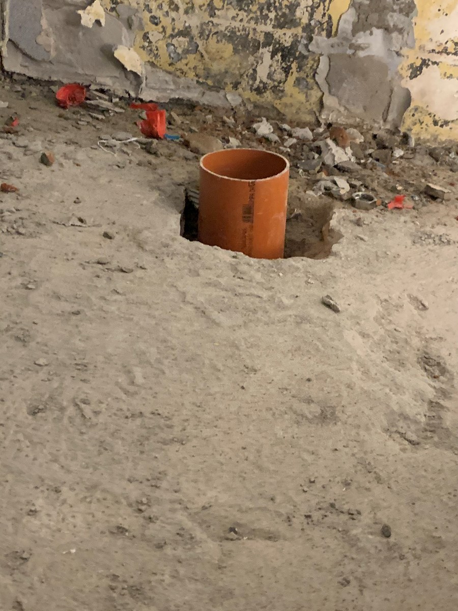

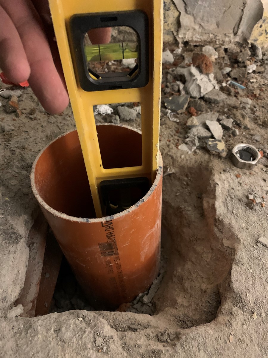

Hej LDS.Jeg har et afløbsrør hvor den hælder lidt mod venstre som vist på billederne er det muligt at tilslutte en klosettilslutning og et toilet eller skal den rettes helt i lod?

Det skal være i lod, ellers kan du risikere, at få lugtgener fra kloakken. Hug lidt beton af i højre side og ret røret op.
det skal nok virke fint, bare fortsæt
For øvrigt burde røret ende med en muffeende, ellers passer toilettet ikke. Det kan dog reddes med en skydemuffe.
nej der skal ikke være muffeende, alt er perfekt
Jeg er ret sikker på at gummipakning kan klare den skævhed. Udgang fra toilet skal stikkes ned i røret så denne skal saves af tæt ved gulvhøjde.
Super, tak for svarene :)
Bare du bruger en klosettilslutning skal det nok gå, den kan bruges i et hul fra ø98-112mm
