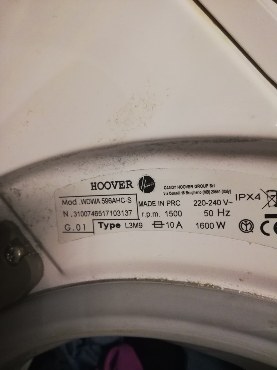

Vi har en hoover(candy) silent inverter dymamic next som hopper væk fra sin plads af vibrationer, vi har prøvet at skifte støddæmper men det hjalp ikke meget. Nogen der ved hvad problemet er.
