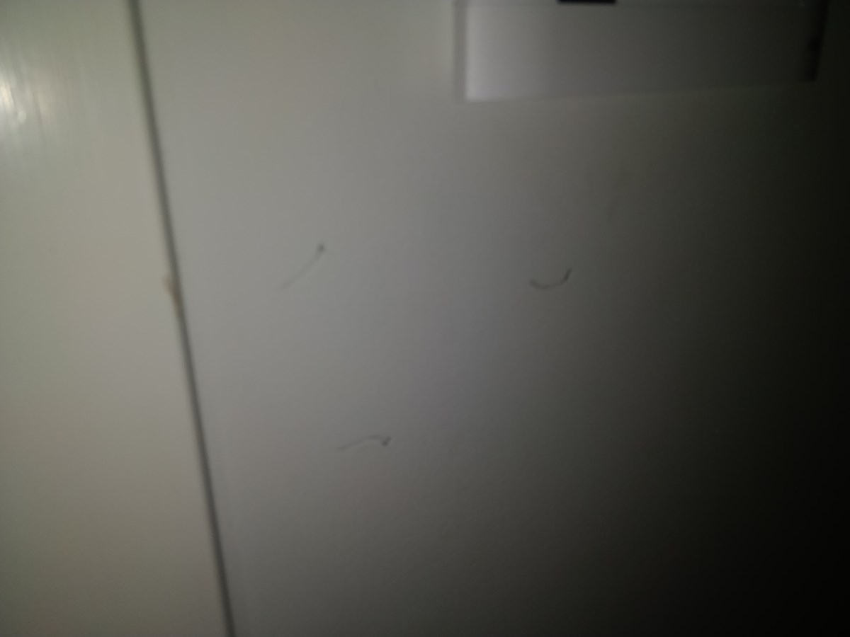

Jeg står i øjeblikket i en meget uheldig situation mht. mine vægge i min nybygget lejlighed. Jeg er ikke ekspert på området, men jeg har ladet mig læse frem tit at væggene er dækket med filt.
Mit problem er, at jeg efter en turbulent omgang med et bor er kommet til at lave nogle mærker på min ene væg. Det er ikke det kønneste, og jeg undrer mig derfor over, om hvad mine muligheder er for at udbedre det.

Ikke lige det bedste billede, men hvad jeg kan se ligner det at du kan klare det med en gang maling af den pågældende væg. Måske du har behov for at spartle og slibe skaderne før du maler, men det er ikke nødvendigvis noget der vil gøre skaden mindre synlig.

Mange tak for svaret. Beklager at billedet ikke er så godt - belysningen er ikke så god i min gang. Filten er desværree blevet trykket ind, så jeg ved ikke om maling kan gøre det.

Jeg kan godt se hvad du mener. Jeg vil gerne at mærkerne ikke kan ses til hverdag. Jeg gætter at det bedste da ville være at male over dem?
Tidligere indlæg her på forum af samme karakter har folk rådgivet, at du kan spartle det med en mellem sandspartel, slibe, spartle anden gang, slibe og så male hele væggen over (vil blive grimt at male skaderne kun, det bliver oftest meget tydeligt).
