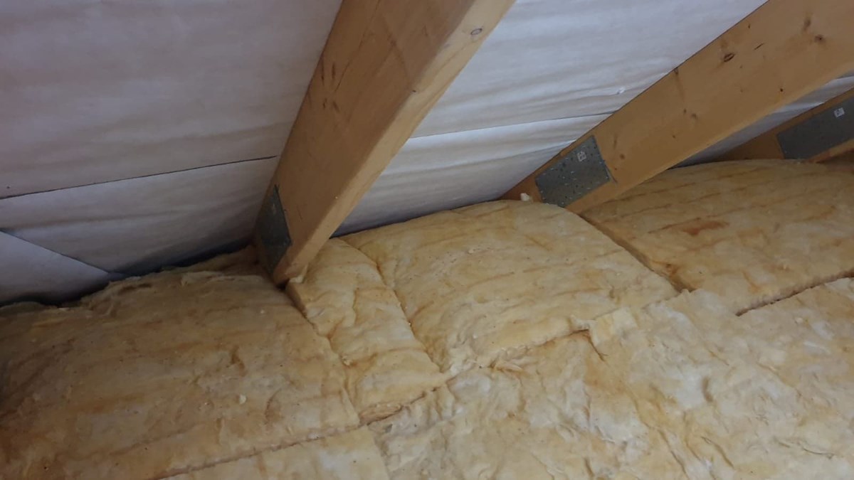

Undertag/ korrekt udført? FraBrønshøj 1 19-11-2019 20:39 Vi fik bygget hus i 2017-18 sammen med en lokal entreprenør. Er der nogle der kan fortælle mig om overlapningerne i undertaget skal tapes med undertags tape? Eller om det er korrekt udført som det er? 1 svar Følg tråden Annonce Annonce Annonce
TRRA 1291 2770 20-11-2019 12:31 Alt andet lige - så ja - der skal anvendes tape i samlinger. Men billedet siger ikke noget om, hvorvidt der er monteret tape, eftersom den jo monteres udefra. Går ud fra at der er tale om en ikke-diffusionstæt fiberdug og at taget ikke er isoleret. Mvh Troels
