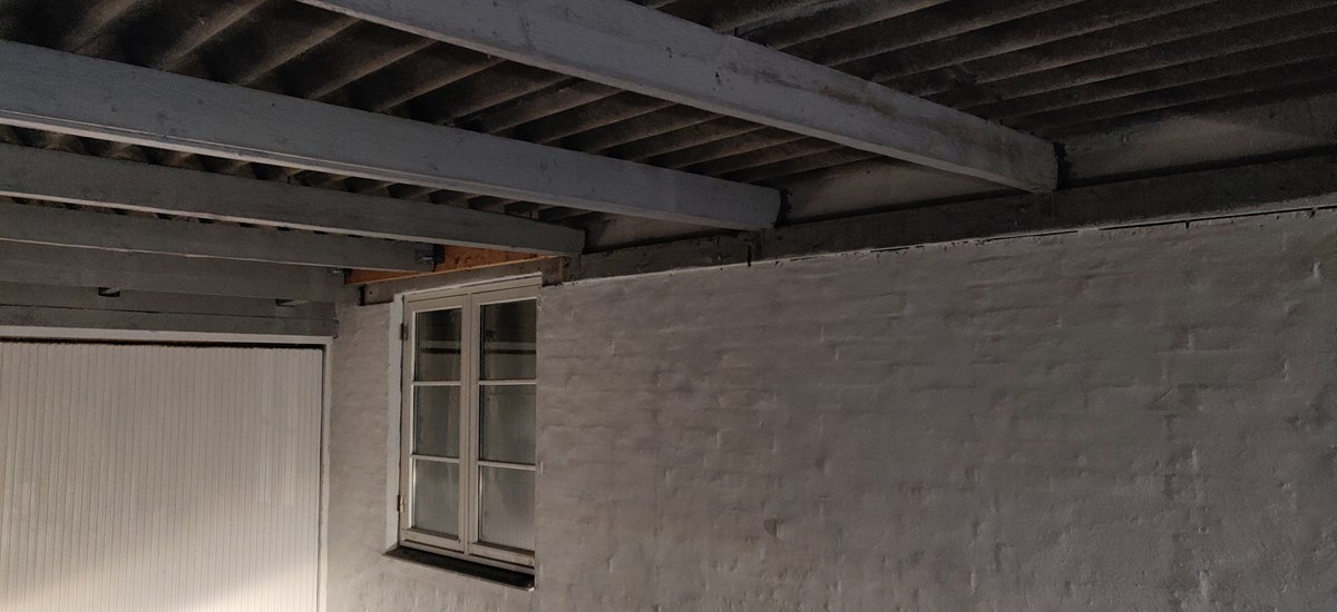

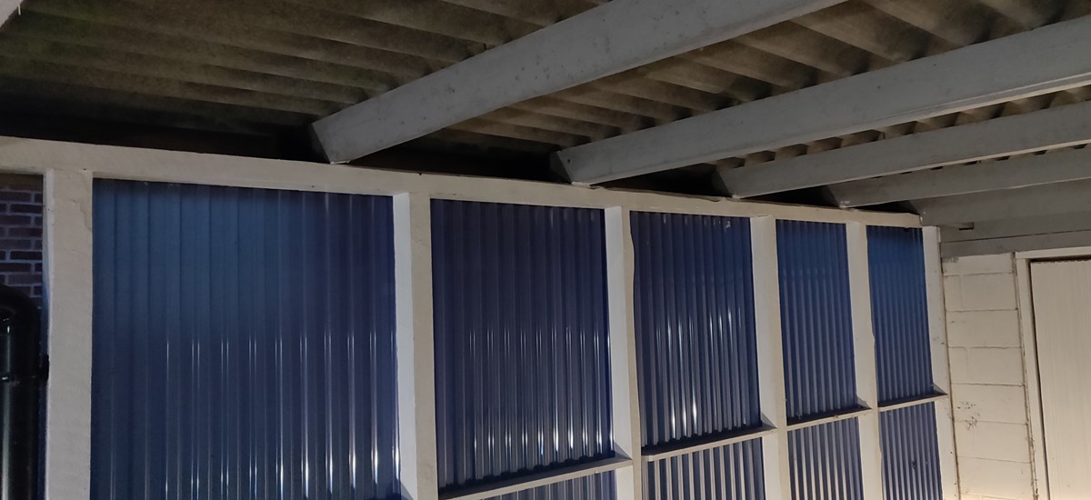

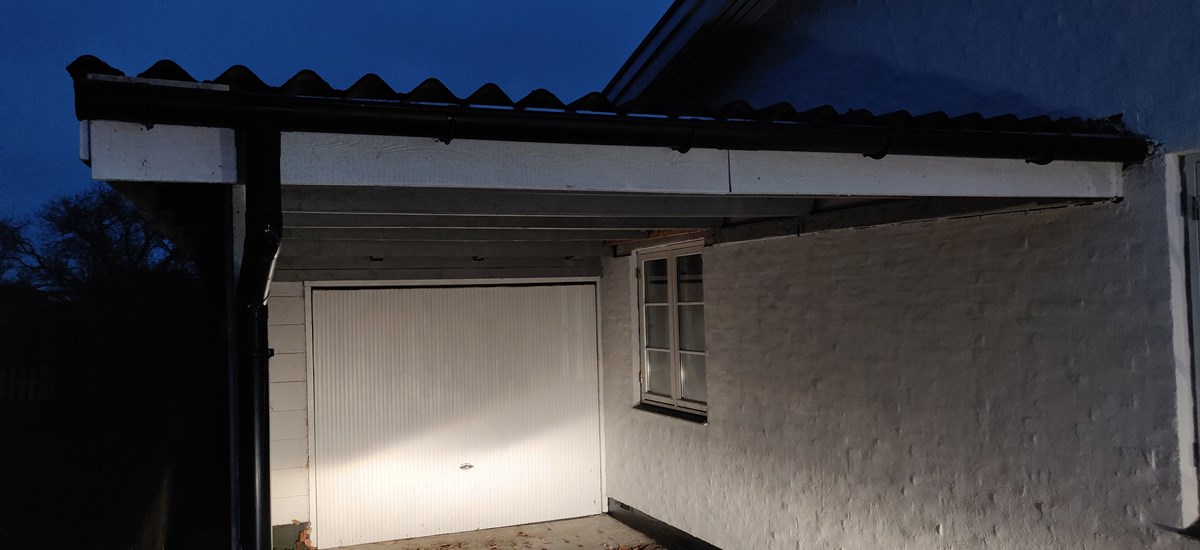

Jeg har en carport der har en del år på bagen. Da den blev bygget var der åbenbart udsolgt af taghældning, det er i hvert fald tæt på at være helt flat.
Taget er nu utæt i samlingerne mellem bølgeeternitpladerne og noget skal gøres.
Hvad ville være den nemmeste og samtidig en holdbar løsning for at lave en større taghældning? Jeg vil gerne undgå at skulle give så meget ned som muligt.
Se billederne.
Kan man fæstne en lægte på topremmen (hedder det det?) Og lægge den "skævt" på så man derved får noget mere hældning på? Herefter nye taglægter og nye plader?

Det ligner du har en lukket garage i forlængelse af car porten, hvilket kan give dig lidt udfordringer med at få løftet taget.
Yder mere ligner det at dit garage tag er lavet ud fra dit hus-tags højde, og så ellers "ned af bakke til dør-højde".
I din situation ville jeg nok vælge at vende tag-hældningen, så den løber væk fra døren i dit hus, og hen over garagen, hen til en tagrende med nedløb du kan koble på husets nedløbsrør.

Ja det er korrekt at der er en lukket garage for enden af carporten, carporten er vist nok kommet til senere ser det ud til.
Taget på garagen hænger ikke sammen med taget på huset og sidder en 30-40 cm lavere som jeg lige husker det.
Som jeg lige husker det går taget på carporten lidt over taget på garagen, så der kunne godt blive et problem hvis jeg hæver taget fra carporten højere op, det må jeg lige se om jeg kan tage nogle billeder af.
