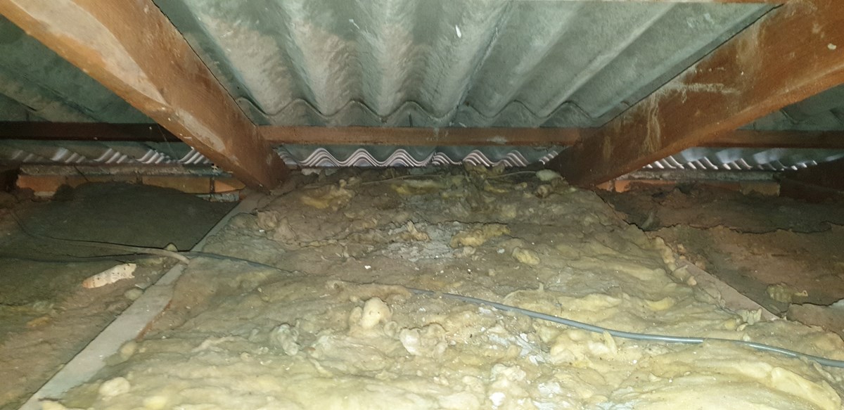

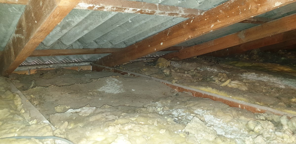

Hej.
Jeg skal have efterisoleret mit tag, men mit loft er alt for lavt ude i kanten, jeg kan ikke komme der ud for at sætte vindplade i. Jeg har prøvet at gøre det udefra, men det lykkedes ikke. er der nogen af jer der ved hvad man ellers kan bruge, eller hvad man kan gøre? helst noget indefra.

 Jeg bemærkede bare på dit billede der ligger noget gråt smuds flere steder på isoleringen, og det havde jeg også på mit loft, efter lang tid kom jeg frem til det må være fra taget er blevet renset i sin tid før det blev malet, og hvis taget indholder asbest, så gør den grå masse det også...
Når de renser taget bruger de som regel højtryksrenser, men en dims på der gør vandet ikke bare sprøjter i alle retninger(bortset fra under den der "hat"), men sådan et eternittag er ikke beregnet på vand der sprøjter fra alle retninger især ikke Opad, så vandet kan sprøjter op under pladerne, også ender der sådan en sovs oven på isoleringen nedeunder..
Måden du finder ud af om det er asbest eternit du har er noget med nogen numre man skal kunne aflæse på pladerne, du kan søge på google så finder du det nemt, men hvis dine plader er blevet renset og malet, og dit hus er fra før 1980, så er jeg ganske sikker på det er asbest, de eternitplader der er blevet produceret siden kan det ikke betale sig at male, de holder ikke længe nok..
Så et godt råd, tag maske på når du er i loftrummet..
Vindspærre er en del af efterisolering. ´Men du har jo lidt vindspærre i form at det bræt der sidder imellem spær. Det dækker for enden af det gamle isolering.
Hvis den yderste plade af det nye isolering er en hårdere bats type end de almindelige så kan den virke som en slags vindspærre. Den skal skæres skråt så du bevarer ventilation op langs taget og der skal saves ud for spærene.
Men det kræver jo også at du kommer derud. Du bliver nødt til at lave en slags stillads til at ligge på. Det kan være et par stykker spån - eller krydsfiner plader.
Men jeg ville nu leje et stykke stillads og så skrue de 2 nederste rækker skruer af udefra, og løsne 3 række. Så kan nederste plade skubbes op under den 2. række. Hvis du tager pladen ud er det svært at få den på igen.
Vindplade og første række isolering kan så laves udefra.
Jeg har gået og tænkt lidt på en løsning i forhold til den lave taghældning.
Du kan bruge 30 mm plade - støbe eller terræn bats ( samme emne men forskellige navne). Det er hårde plader der er vindtætte. De er 600 mm brede og kan så bruges enten hele eller skåret 1/2 så pladen er 300 mm bred.
Den skæres til i længde så den er ca. 5 mm bredere end spær afstand. Så skubber du den hårdt ned imod det gamle vindbræt så den nye plade sidder i klemme imellem 2 spær parallel med taget men ca. 50 mm under lægter på grund af udluftnings mulighed i tagrum.
Det kan måske lette styring af pladen hvis du skruer et par stykker lægte op under dine taglægter i hver side. Så skubbes den hårde plade ned medens den glider under dine lægte stumper. Når den er på plads kan du give en lille klat med byggeskum ind i mellem kanten af bats og spær. Når du er tilfreds med placering skruer du lægtestumper fri og trækker dem op for at bruge i næste fag. Inden du fjerner dig fra arbejdsstedet lægger du første isolerings bats ind imod din nye vindspærre. Isolerings bats skal være skåret skråt så den passer ind under.
Til at hjælpe på placering vil det hjælpe at have en eller 2 stumper liste eller lignende til at forlænge din rækkevidde med.
