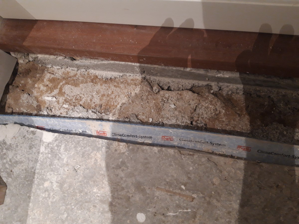

Jeg har en gang hvor der skal lægges klinker. Der er blevet lavet et nyt dørhul, men da det er kampestensfundament går fundamentet et stykke ind og giver en kuldebro, hvis det støbes direkte på det. Kan man isolere ned mod fundamentet og samtidig have et solidt underlag til klinker? Der er ca 3cm at gøre godt med. Der skal ca 7mm flydespartel på inden klinkerne.

beklager sene svar. Fik ingen mail. Jeg fyldte op med en balnding af grus, leca og cement. Det hjalp lidt i forhold til ren beton
