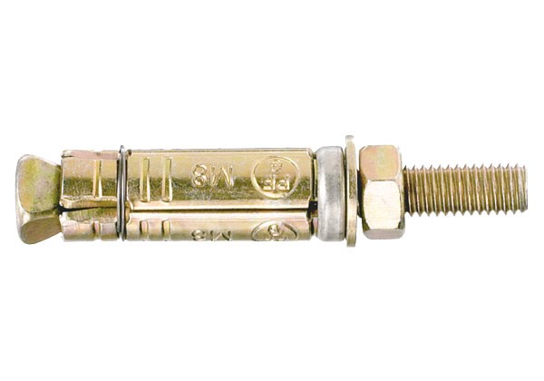

uldal 6695 6500 19-11-2019 13:53 Ja, hvis du bruger ekspansionsbolte eller rigtig kraftige dyblerOg et ophæng med en skråstiver som aflast for trykket i forkanten af sædet

Søren O 7975 7000 19-11-2019 18:17 Du får et træk udaf i vægget med nogenlunde samme kraft som du belaster bænken med. Så et par små ekspantionsbolte i hver bæring for oven. For neden er en (lille) skrue nok. Søren O
ev elmand 30552 7480 19-11-2019 22:57 Jeg ville bruge 10 mm rawlplug og tilsvarende skruer. Ekspansionsbolte går ofte løs i mursten. Men væggen i sig selv kan sagtens holde. Jeg har lige sat 2 bænke op på 1/2 stens vægge. Den ene er her hjemme og er 2 m lang og er ophængt 2 steder medens den anden er hos en større familie og er 3,2 m lang. Den fik 3 ophæng. Ikke hyldeknægte som de viste men 5 cm tykke planker skruet på væggen og som bænkens 3 kantede understel så skrues på. Har nogen samlet det, kan det skilles ad. Samles igen ? ?m.v.h. Erik (1/2 ekspert i mange ting)
