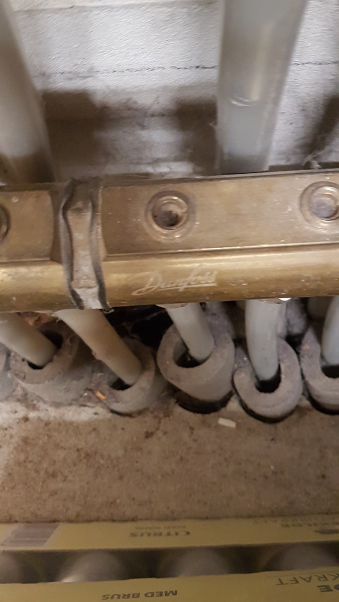

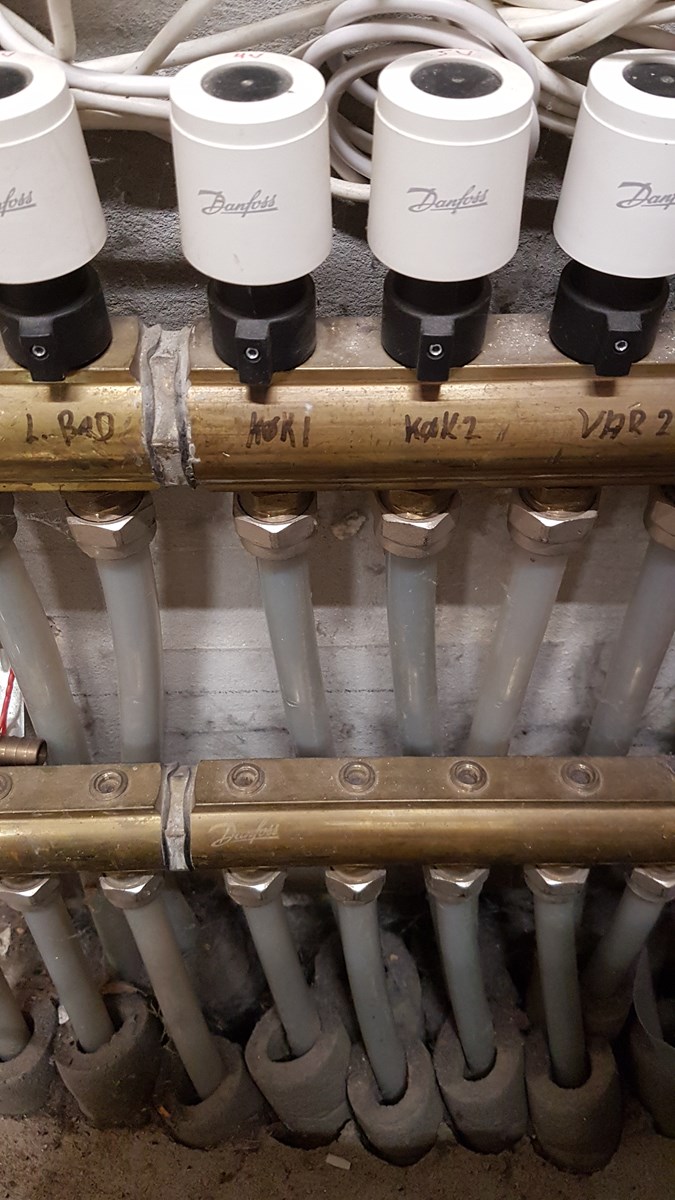

Her er et billede af aktuatorne og retur-røret.
Der er godt nok en lille justeringsskrue(?) ser det ud til.
Iøvrigt... nogle gange er den sorte top på aktuatorne et stykke oppe, nogle gange kun ganske lidt oppe. Og nogle gange er en kreds aktiv, og jeg kan mærke der flyder varme igennem, men den sorte top er ikke løftet.
Jeg har umiddelbart tænkt, at systemet enten er åbent eller lukket. Men har systemet faktisk en styring af, at temperaturen er kun lidt under den satte temperatur, så det åbner kun lidt?
Jeg skal ikke kunne vurdere om det er en justerskrue eller bare en prop. Så indgående kender jeg ikke de forskellige manifolder. Der må være andre der kender mere til det. Men det kan meget vel være dem du skal justere på.
En aktuator (til dette brug) er enten on eller off MEN den er meget længe (adskillige minutter) om at skifte stilling. Måske det er derfor du somme tider ser halvt åbne. Så vidt jeg ved er der ikke styringer der kan styre dem til at åbne mere eller mindre, for det kan de faktisk ved hjælp af PWM (pulsbreddemodulation) og ved også nogle eksperimentere med det, men så er så vidt jeg er orienteret nogle hjemmebyggede styringer.
