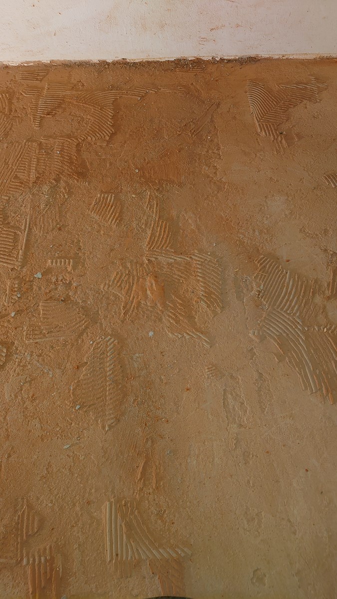

Jeg har brudt et gammelt flisegulv op og skal lægge nyt. Kan jeg lægge ovenpå betonen, selvom der er rester fra den gamle lim rundt omkring? Hvis nej, hvordan fjerner jeg så de rester?

Du kan sagtens lægge ovenpå fliselim. Men hvis det er ret meget ujævn så for du problemer med at få de nye fliser lagt pæne.
En måde er at spartle det hele ud med enten fliselim, eller selv nivellerende spartel. Så får du god underlag for et pænt resultat.
PS Selv nivellerende spartel betyder ikke at det virker selv, du skal arbejde med det.
