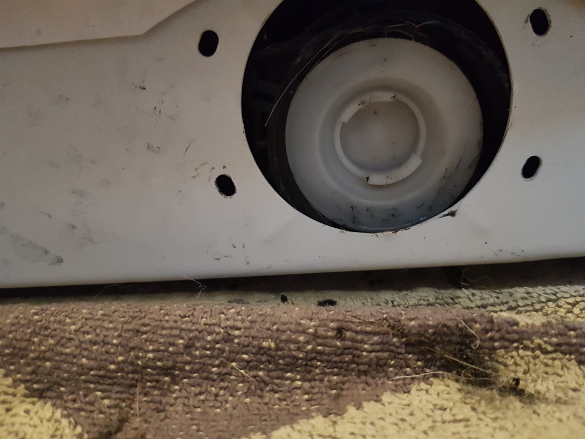

Nå, nu fik jeg vristet dækslet ud og har tømt for en liter vand.  Nu kan jeg ikke få filteret ud. Det er ikke til at gribe i noget til at vriste det ud.  Har OVENIKØBET forsøgt at skrue fronten af,  med møje tid og besvær,  idet at jeg ikke har en skraldenøgle, men måtte gøre det bid for bid hvorefter jeg opdager,  at den nederste front er skubbet om bag den øverste således,  at den alligevel ikke kan komme af,  med mindre jeg smider l... ud i haven og bearbejder den. 😡
Så forsøgte jeg nu, at skubbe til filteret, hvorefter det hele blev skubbet ind i maskinen. Og jeg har stadig ikke fået filtreret ud, så jeg kan rense det. Det er fuld af skidt og møg, og jeg fandt som nævnt ovenfor tilmed et søm, som er vristet ud. Men, det her giver slet ikke mening, når man skal kunne rense filter uden problemer.
Der står intet i manualen om,  hvordan filteret kommer ud.  Argggghhhhhhh
Billede af filter

Du skal have maskinen lagt på ryggen så du kan komme op til filter. Trevle si burde hænge sammen med dæksel. Men på grund af alt for meget skidt og søm m.m. så er det gået løs.
Vi er nok i nærheden af et nyt filter . Her er link til nogle forslag men du skal nok have en type på maskinen før du bestiller.
Karl Smart: Hvis det går på allerbedste måde så har du ret. Men der er vi kommet langt ud over når det er fyldt meget eller der sidder skruer eller søm i. Jeg har flere gange måttet tage si ud med vold og så ny i bagefter.
