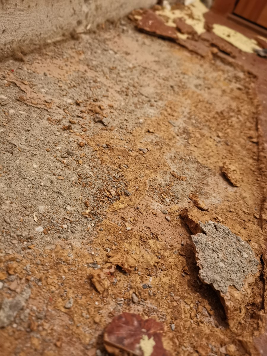

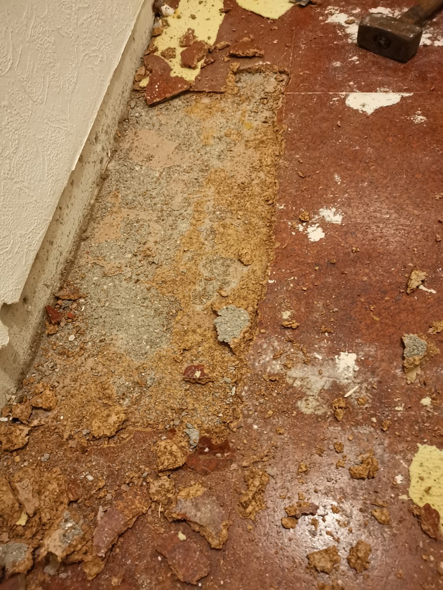

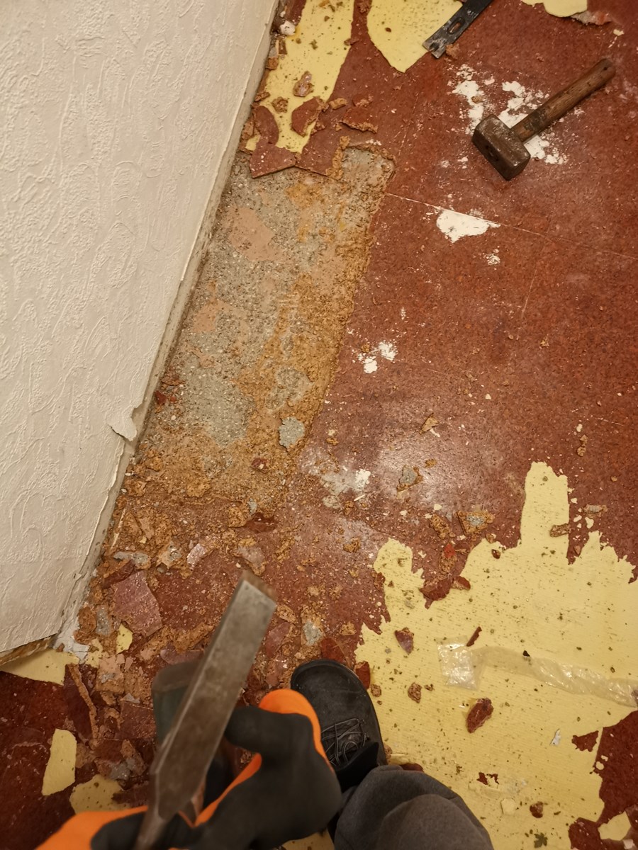

I forbindelse med etablering af gulvvarmeplader, er jeg stødt på disse spånplader limet direkte til betondækket. Har i nogle ideer til hvordan i hulen jeg kan tage dem af på, uden at ødelægge for meget af betonen. Nogle steder er de nemme at brække af, hvorimod de andre steder er gået i et med beton dækket...

Det ligner et gammelt korkgulv. Måske slipper limen lidt nemmere, hvis du varmer det lidt op med en varmepistol først.
Ellers kan en multicutter med en skraber på nogle gange gøre underværker. Men hvis arealet er stort er den metode ikke ligefrem den hurtigste
Ask
En skarp spade.
