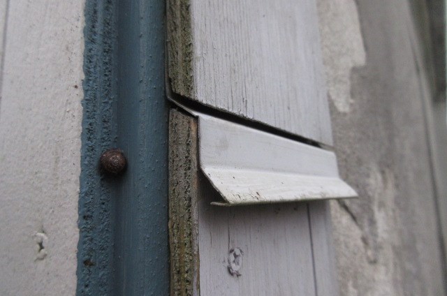

Den lokale tømmerhandel xl-byg har dem her
i 1m længder med udskæring så de kan samles så mange man vil. De fåes til forskellige pladetykkelser. Jeg har malet dem med det samme som pladerne = biltemas olieemulsions maling. det holder bedre på metallet end på træet.
Mange hilsner Kovas,
