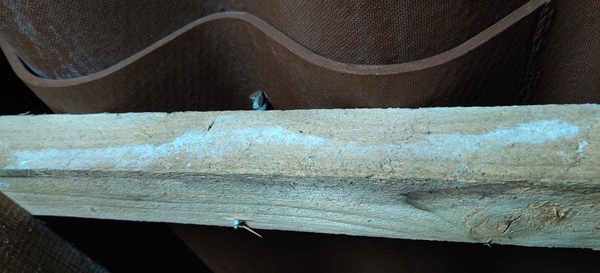

Hvidt pulver/belægning på lægter på loftet?
Vores lægter på loftet ser sådan ud som på billederne. Hvad kan det være?
Det er ikke "farligt" men et tegn på manglende udluftning i tagrum. Hvis der ikke rettes på det kan det blive til ødelæggende råd i træ konstruktionen.
Du skal sikre dig at det kan "blæse" op over isolering nede ved tagfod, og at det kan komme ud ved rygning. Der er mange der er bange for den træk der er oppe på loftet og derfor putter isolering eller andet op i udluftnings steder. Det er meget skidt.
Farverne er lidt dårlige på billedet - men det kunne ligne at dine lægter er trykimprægnerede - i så fald er det formentligt bare saltudtræk.
Mvh Troels
Tak for jeres svar. Jeg ser efter isoleringen og smager mig frem!
Det med at smage sig frem er nok ikke den bedste ide. Det er i så fald sikkert kobbersalte og de er ikke så sunde.
