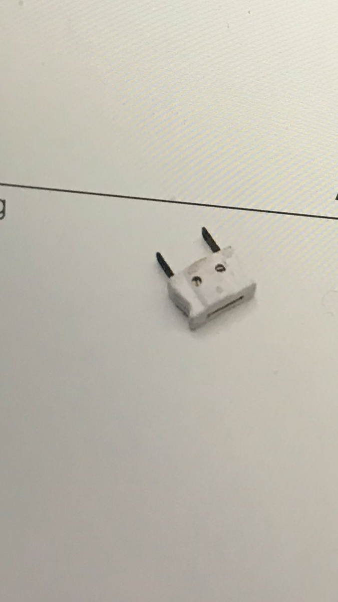

Jeg bor i en lejlighed, hvor der er et gammelt lampe udtag i loftet. Nogen herinde der kender et sted, hvor jeg kan få fat i dette stik?
Du må lede efter den på steder hvor man handler med genbrugs bygge materialer. Et sted kunne være genbyg. Jeg tror denne passer hvis du afmonterer jordben.

Jeg har tidligere købt på genbyg, men kan desværre ikke finde flere på deres side.

Ellers må du bede udlejer om at levere materialerne til udskiftning af lampeudtagene, evt. også gøre det, da de skal sørge for at du kan lave lovlig installation af el.
