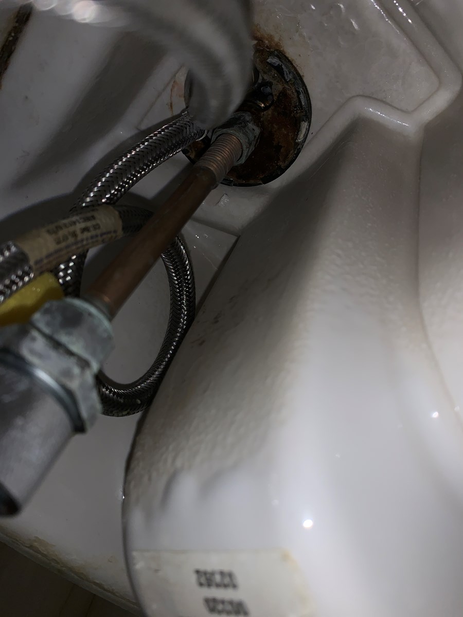

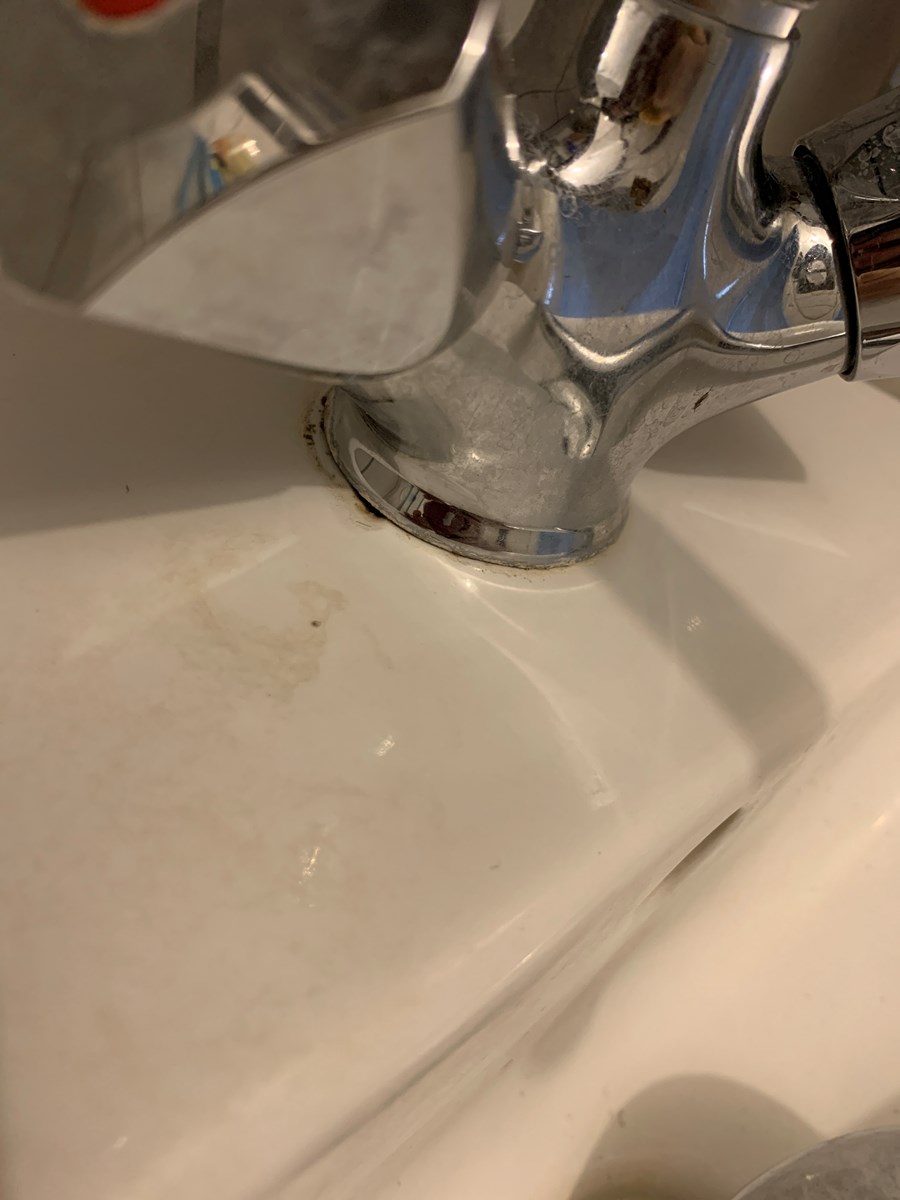

HejKan man tætne området omkring armatur og vask, så der ikke kommer vand ind? Lige nu gør der, og det vand ender på gulvet. Hvis man kan, kan det så lade sig gøre uden at løsne armaturet? Det er svært at komme ind under da området er beklemt
har vedhæftet et billede af der hvor jeg har brug for at gøre det.

Der er kun den mulighed at du løsner armaturet og får en pakning ind. Alternativ kan den løftes lidt op og en lille pølse sanitets silicone ind under. Når den er strammet igen så fjernes den overskydende del.
Ok,
er der et stykke værktøj der kan lette arbejde til at løsne den “dims” der skal skrues på? Så jeg ikke behøver at pille andet af? Jeg tænker på denne her i toppen der skal skrues på

Det er som sagt svært for en amatør som mig at komme ind til den og skrue på den...
