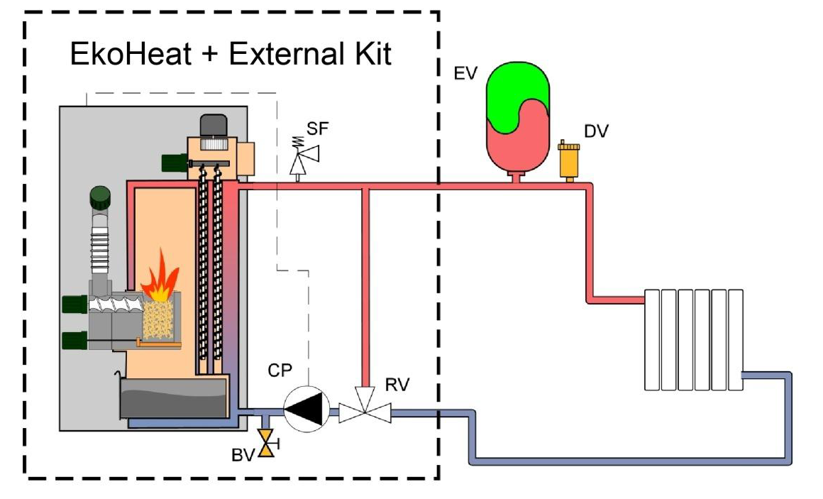

Vi har sådan en pillefyrsinstallation som er lavet i 2012. Fyret står ude i garagen og det er koblet på det gamle anlæg. Det nye er med presfitting og der er sat 3-4 autoluftere.
Nå men det, der sker er at når fyret har været stoppet så det er blevet helt koldt så er der kommet luft i systemet så pumpen ikke kan flytte vandet over til huset. Der er ikke længere nogen af autoudlufterene som virker mere så min eneste mulighed for at lufte ud er at linde lidt på sikkerhedsventilen. Det betyder så at den så står og småløber en tid derefter. Og så skal der lige fyldes lidt vand på for at få trykket op. Men hvorfor kommer der luft ind i systemet og hvor kommer det ind.
