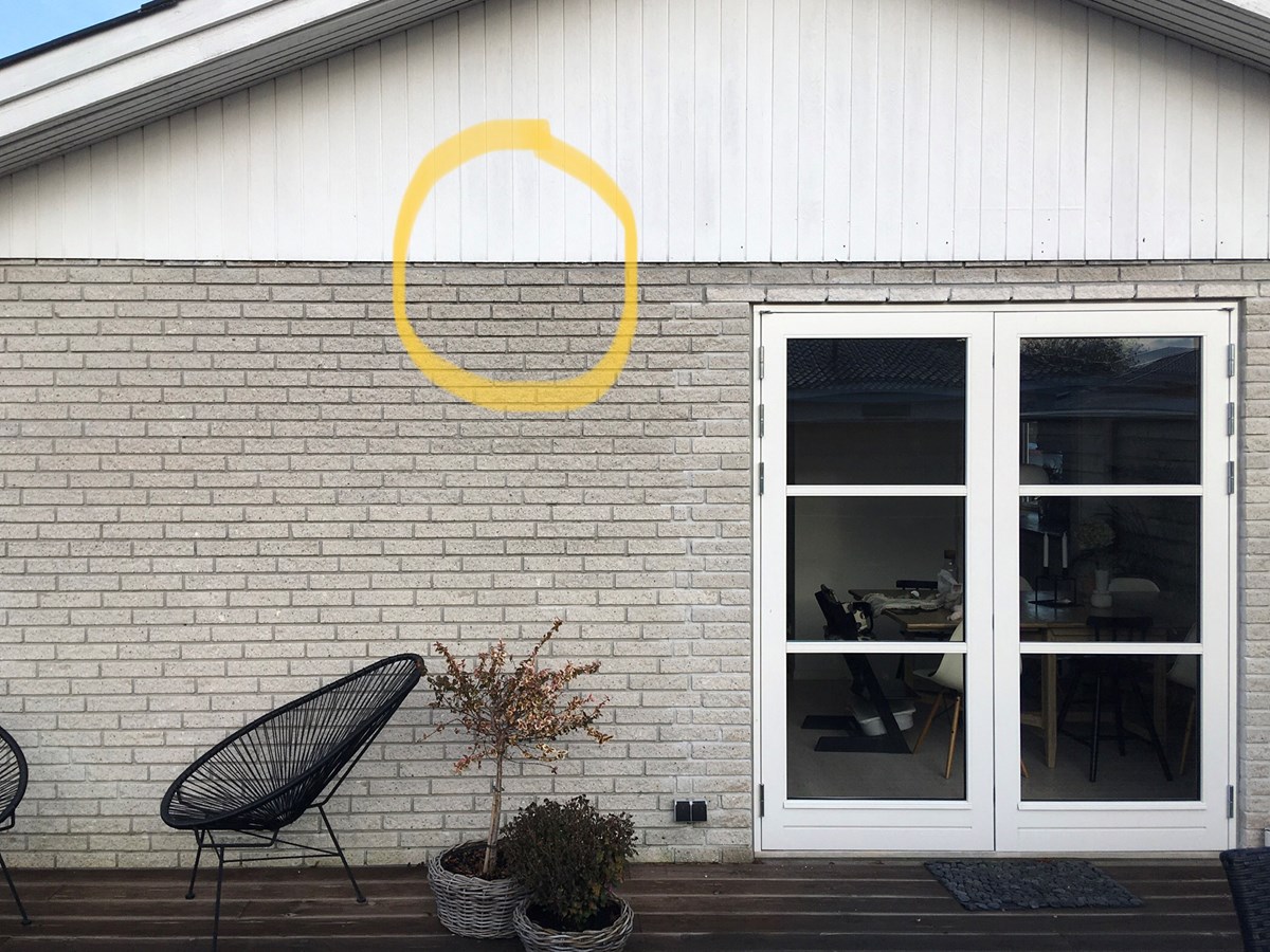

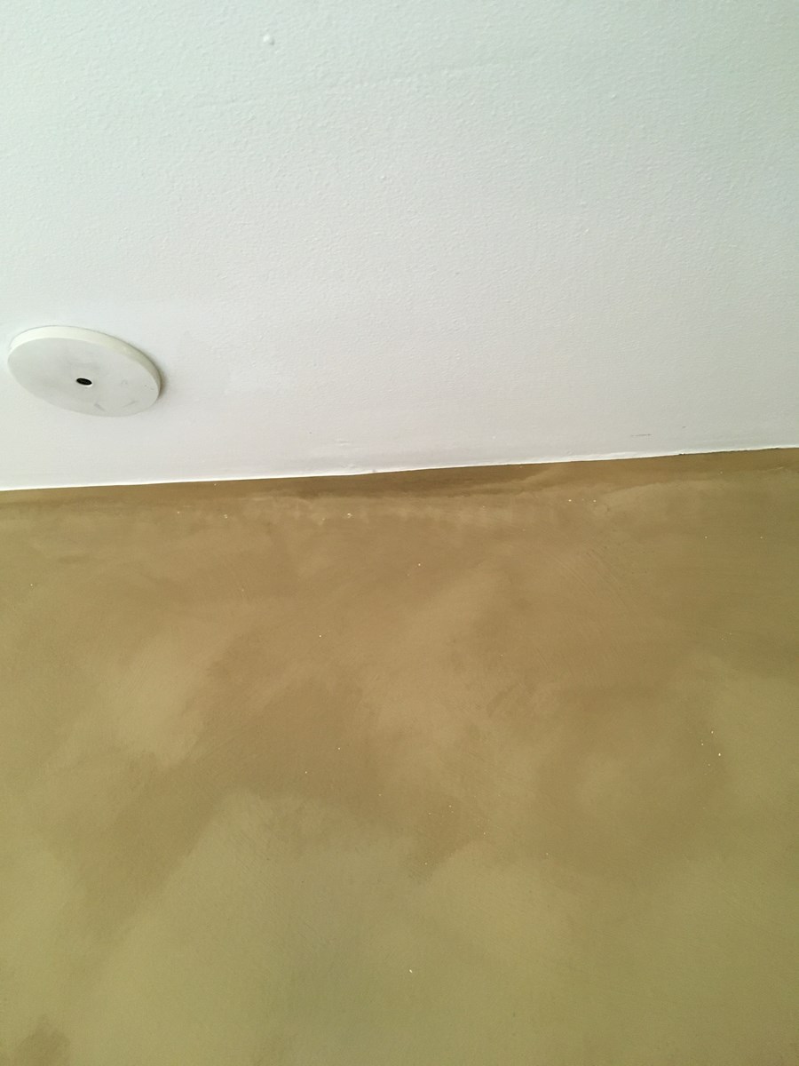

Hej alle,Mit spørgsmål er to delt håber I kan hjælpe.Her til morgen kan jeg se at fugt er trængt ind gennem væggen ved gavlen og inde I et hjørne af huset.
1.I sommers har jeg skiftet ødelagte fuger I gavlen, da der trak fugt ind.
Jeg har skiftet fugerne, og alt var godt - indtil idag. Kan en drypnæse tage det? Se vedlagte

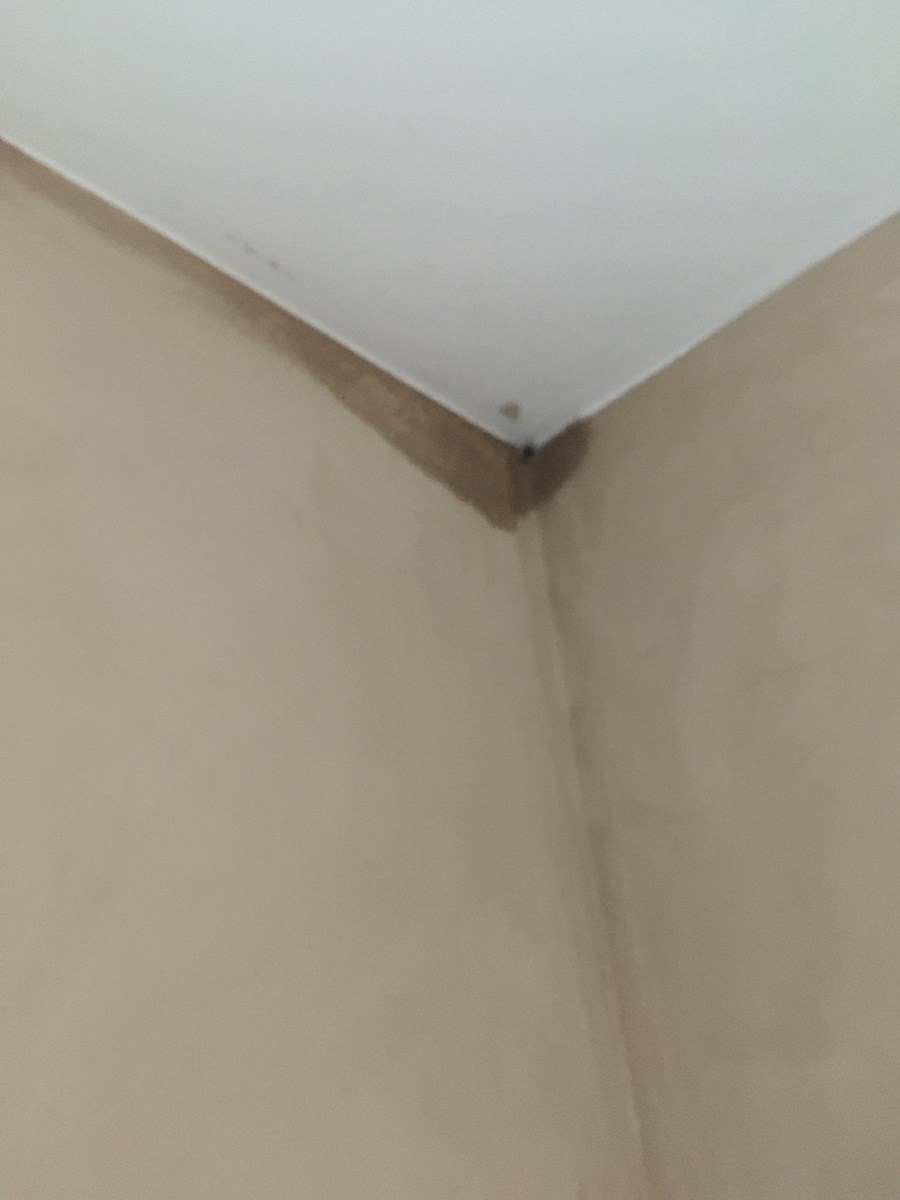

2. I hjørnet
er der trukket fugt ind. Er det lidt samme udfordring? Evt. nye fuger, eller er det noget andet som jeg overser?

Prøv lige at tage nogle billeder af gavlen
Har markeret hvor der trænger fugt ind.
De to øverste fuger er skiftet hele vejen over i toppen I sommers.
Har tjekket dem efter og de ser ‘sunde’ ud?
Du må på jagt. Vandet må kunne krybe et sted. Umiddelbart ved en dårlig fuge vil de løbe ned på indvendige side af ydermuren og ud på forside når det når asfaltpappet ved sokkel.
Du måop på loftet og kigge grundigt efter.
Kan en drypnæse afhjælpe gavlen måske?
Fint med billede. Umiddelbart ingen kommentar til det, men som Søren O skriver så må du på loftet.
Løft isoleringen i området, kig på taget, er der fugt på undersiden osv.
God jagt

Din dampspærre kan godt "flytte problemet" Altså så det drypper ned et ted og så ses i stuen i hjørnet fordi det er der dampspærre ender.
Så det gode råd med en tur på loftet og løfte på isolering er ok.
