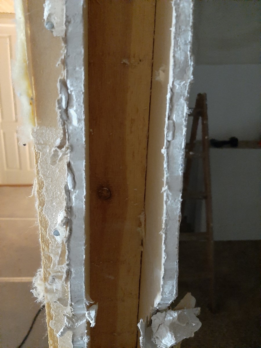

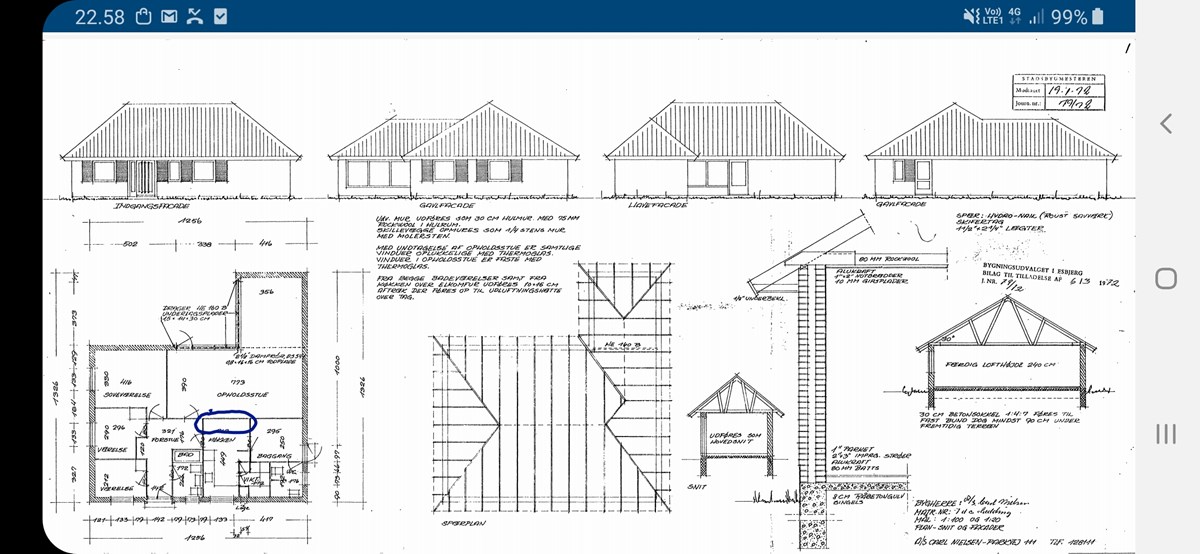

Jeg står og skal til at lave nyt køkken i et hus fra 72
Jeg vil gerne vælte en skillevæg.
Men jeg er i tvivl om denne er bærrende.
Skillevæggene er lavet af 45*25 mm regler med 1 lag gips på hver side samlet tykkelse på 70 mm?
Nej. Dit hus remonteret med gitterspær, der er selvbærende. Skillevæggen er en letvægt.
