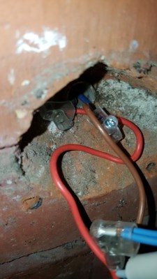

Jeg har rode med at sætte en JO-EL sensor
MartinG
MartinG
156 4360
Et hus fra starten af 70’er
Der kommer et blå og et sort kabel ud fra væggen i et kabelrør
Prøvet med min Polsøger Polhit-S, den lyste på blå
Sat det brunkabel(5 leder) på det blå kabel, og vider op til den brune terminal på sensoren
Det røde kabel er ført ind i lampen sat på blå terminal + blåkabel(5 leder) ført op til sensoren
Sortkabel(5 leder) fra sensoren ført ind i lampe og sat på brun terminal
den lyser ikke ( lyskilde er afprøvet og virker) : -)
hvad kan der være galt mon?

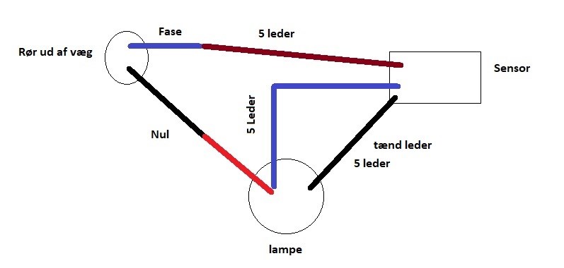

Jeg har lavet en skitse , og det var min for møs og prøve pære, jeg satte på de terminaler på sensoren 😊 den lyste fin: -) (også som sagt brun på rød, lyste både prøve pæren og lampen)
Fik oplyst at han prøvet sensoren om aften og tidlig morgenen lampen lyste ikke ☹

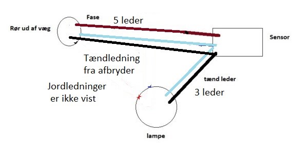

Jeg har lavetlidt om på din tegning.

 Ja tænker du så der skulle et 5 leder og et 3 leder op i sensoren?  eller hvad

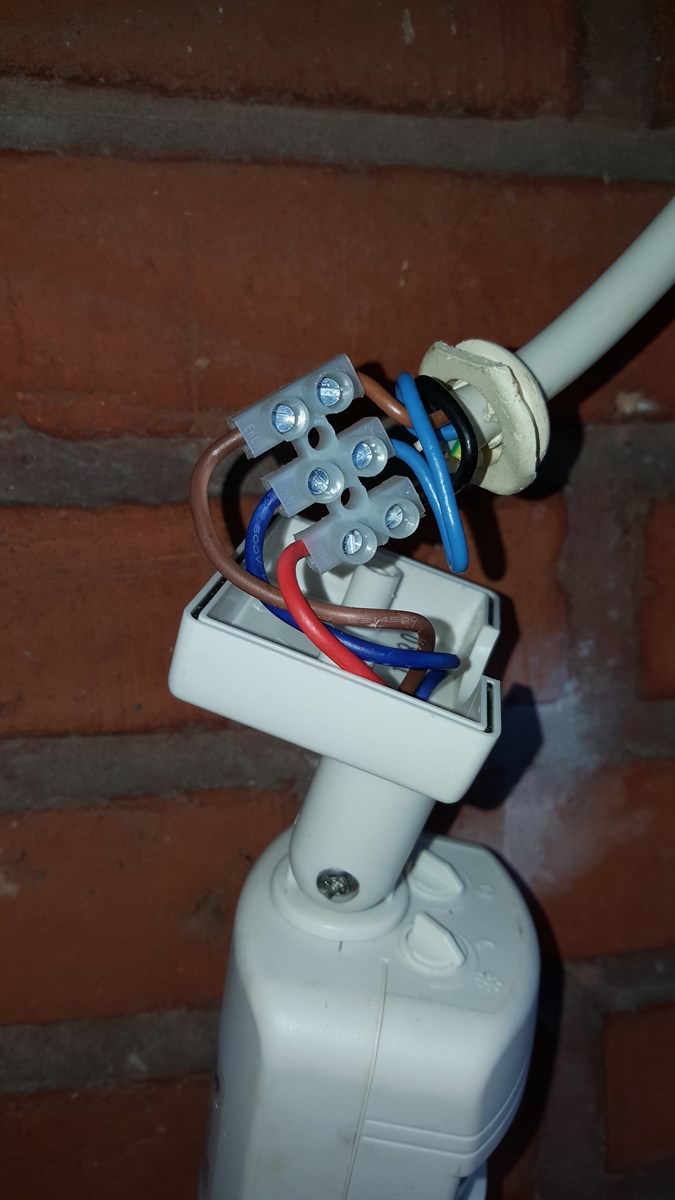

 Nu har jeg været over og sætte  op, og teste den igen med min for møs prøvepære,  jeg kunne få alt til at lyse igen som sidste gang: -)
nu prøver han at justere på den ,  tænde og sluk for den i nogle minutter i aften.
