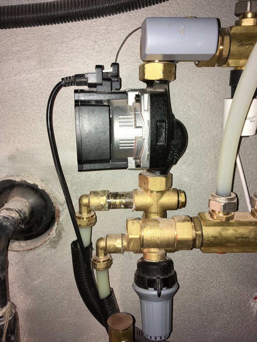

Mit gulvvarme anlæg vil ikke tage varm vand ind i blandesløjfen, til trods for at der er skruet helt op. Temperaturen på fremløb er omkring 22 grader vil jeg gætte på
Er der nogle der har en ide om hvad jeg skal gøre?
På forhånd tak
Cirkulationspumpe i dit fyr. Luft i mellem fyr og blandesløjfe. Det var da et par forslag, men et billede af installationen i / under fyret kunne fortælle lidt om systemet.
-Stiften til varmt vand indtag til blandesløjfens ventil kræver motion
-for lidt vand på gulvvarme/central varme/fyr kredsløb, så der ikke er tryk nok til at presse varmt vand ind i gulvvarme kredsen.
Tal for svarene. Det hjalp med mere vand og tryk på systemet😊
