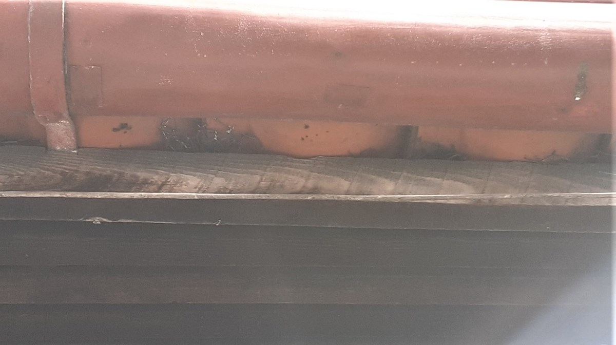

Hej René. Lykkedes det at få monteret fuglegitteret? Jeg har samme problem og ligeledes tagsten på taget som jeg nødigt vil til at tage af. Her er et billede af, hvordan det ser ud hos mig. Kan jeg bare klemme fuglegitret op under stenene og slå det fast på den nederste lægte af udhænget?
Det vil sikkert være muligt at skrue fuglegitter på den konstruktion.
 Jo, men som jeg forstår det skal "piggene" ind under tagstenene? Eller hvad? Kunne jeg måske sætte det omvendt? Altså skrue bundkanten på den yderste liste og lade piggene gå udad langs tagstenene og over kanten til tagrenden?
Det skal vendes mod tagrenden ja, hvis det vender modsat kan fugle evt. flyve ind, men ikke komme ud igen.
Jeg prøver at set om det kan lykkes :-) Tak for svar.
