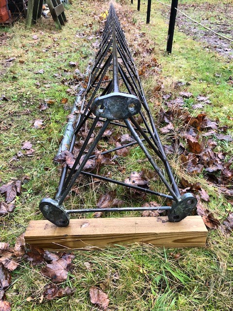

Jeg skal have opsat en gittermast der skal oplyse en ridebane. Masten er 9,5 meter høj.
Der skal støbes et fundament til masten og heri skal der nedstøbes gevindstænger til fastgørelse af masten.
Men hvor dybt/stort skal et hul være til denne type mast?

Tusind tak for alle de gode svar :-) Jeg tror bestemt jeg ender med at følge Fabrins opskrift. Gittermasten er "trekantet" med en afstand med 40 cm mellem bolthullerne.
Hvis du ikke har en skabelon til boltene, kan du lave en af et stykke krydsfiner. Du gør det at du forsyner boltene med to møtrikker og skiver, så du har en justeringsmulighed, når du sætter masten op. En møtrik og skive under og en skive og møtrik over flangen. Nu du skriver, at der er 40cm. mellem bolthullerne, så ville jeg nok gå op til et hul på 60cmX60cm., så der er mindst 10 cm beton mellem boltene og jorden. Monter lamper og det hele på jorden og rejs masten med det  på. Din kran behøver ikke kunne række mere end halvdelen af mastens højde.
