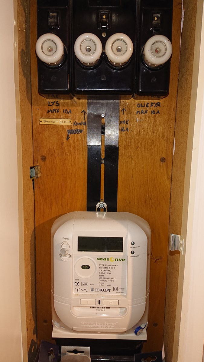

Tag gerne et billede af din eltavle  og evt. tilsutningen til komfuret hvis det er demonteret så du kan komme til

Dit billede af gruppetavlen viser, at du, med tre ledninger som luftledning, har mindst to faser og nul inde i huset. Det er nok til at forsyne dit komfur, så køb roligt et nyt komfur.
Jeg er næsten 100% sikker på at du har tilsluttet 2 faser. Du har også en sikringsgruppe med 2 sikringer.
Dine 3 luftledninger indikerer også at der har været 2 faser og 0. Jordleder føres frem til installation, hverken med luftledninger eller indføringskabel.
Jeg vil tro at dit nye forsyningskabel fra elværket er klar til 3 faser.

Hvis du stadig er en smule i tvivl om du har 400v i huset, kan du tage et billede af displayet på din måler og uploade det.
Der fremgåraf displayet hvor mange faser der er ind i huset.
Men du har med 99,9 procent sikkerhed mindst 2 faser i, og nok også 3

Eller også bare kigge i bunden af display. Der står noget med L1   L2   o.s.v.
