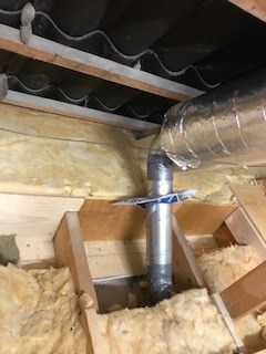

Vi er nu så langt i vores projekt at jeg skal til at isolere ventilationsrørene (se billede). Der er isoleret op langs taget. Men ved foden - i skunken - , der hvor røret gennembryder dampspærren, er jeg lidt i tvivl om hvorvidt det er nødvendigt at sætte den specielle isolering omkring rørene, da skunken er "varm". Det skal siges at vores ventilationsanlæg er et Nilan Comfort 302 Top, med varmepumpe (kan køl eom vinteren).
Hvad siger i? Special isolering helt igennem, eller alm isolering er tilstrækkelig?

Du skal under alle omstændigheder lidt længere med isolering som det er på billedet. Men hvis der i skunke er samme temperatur som inde i rørene, så har isolering naturligvis ikke nogen betydning. Men er der 10-15 grader i skunk og du suger ud oppe ved loftet med 22-25 grader så vinder du noget ved at lave en ( 1/2 isolering ) der.
