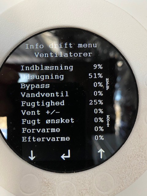

Du kunne vel se om den var åben eller ikke, min står på 0%.
Har lige skiftet filter, for at se om den ændre noget, men nej indblæsning er 6.9c og falder.
Fatter det ikke, må sige er træt af det.

Display sagde den var lukket men når tekniker åbnede kassen viste han mig den stod pivåben.
Så regn ikke med det du ser i dit display.

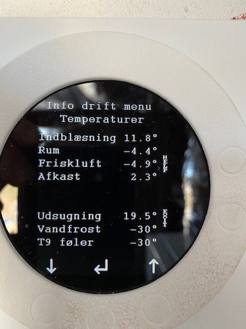

Ja åbent min, og fandt ud af at min varmeveksler er frossen.
Hårtørrer så :-)  eller lad den være slukket indtil der er + temp igen.

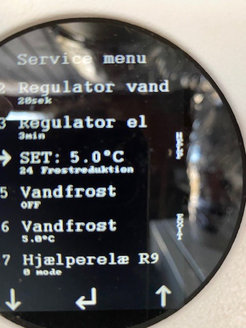

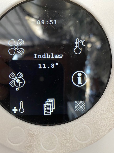

Nogle der har sådan en på sit anlæg Genvex vandvarmeflade kit VFL 160, har i EL, tænker på at få den til mit fjernvarme.
Køre dit endnu i denne kulde, mit 375 køre slet ikke. vi måtte tø den varmeveksler op igen, hjælp kun i ca 8 timer.
ha haft fat i Genvex, og de siger det er deres egen montør der har lavet noget forkert, men har hørt fra andre at det er mit 375 der ikke kan det hvad de skriver.
Så nu kommer de på tirsdag og sætte en varmeflade på friskluftindtag, uha det lyder dyrt i strøm.
