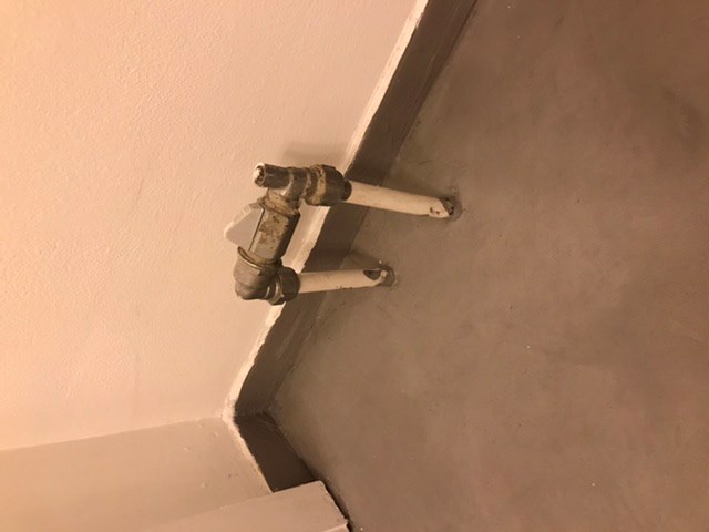

Vi har et hus fra 1976 med et 1-strengs radiatorsystem. Radiatorerne har ikke termostat men bare en form for strenreguleringsventil. Jeg har indreguleret systemet og alt virker egentlig fint. Dog kan jeg ikke få noget vand igennem gulvet ude på gæstetoilettet. Der er placeret en balofix som jeg har åbnet. Det hjælper ikke. Kan heller ikke presse vand igennem med cirkulationspumpen på max. Nogen ideer til hvad jeg kan gøre for at få varme i gulvet?

Gulvvarme på et 1-strengs system er ikke den bedste løsning. For at det kan virke, skal der være ret stor modstand i hovedrøret mellem de to afgreninger til gulvvarmen. Det kan gøres ved at reducere rørdimensionen mellem afgreningerne, eller indsætte en "drøvleventil".
En anden løsning er at montere en lille cirkulationspumpe på gulvvarmekredsen, eller bedste løsning - montere en minishunt.
Tak for input.Ja det er noget værre pis de byggede den gang. Det kan heller ikke hjælpe med en større cirkulationspumpe?
ellers må jeg installere en pumpe eller shunt

Hvis du ikke kan "drosle" for gennemstrømningen mellen de 2 afgreninger til gulvvarmen, er du nødt til at montere ekstra cirkulationspumpe. Det hjælper kun meget lidt at forøge trykket på din nuværende pumpe.Det kan også give støj i rør.
