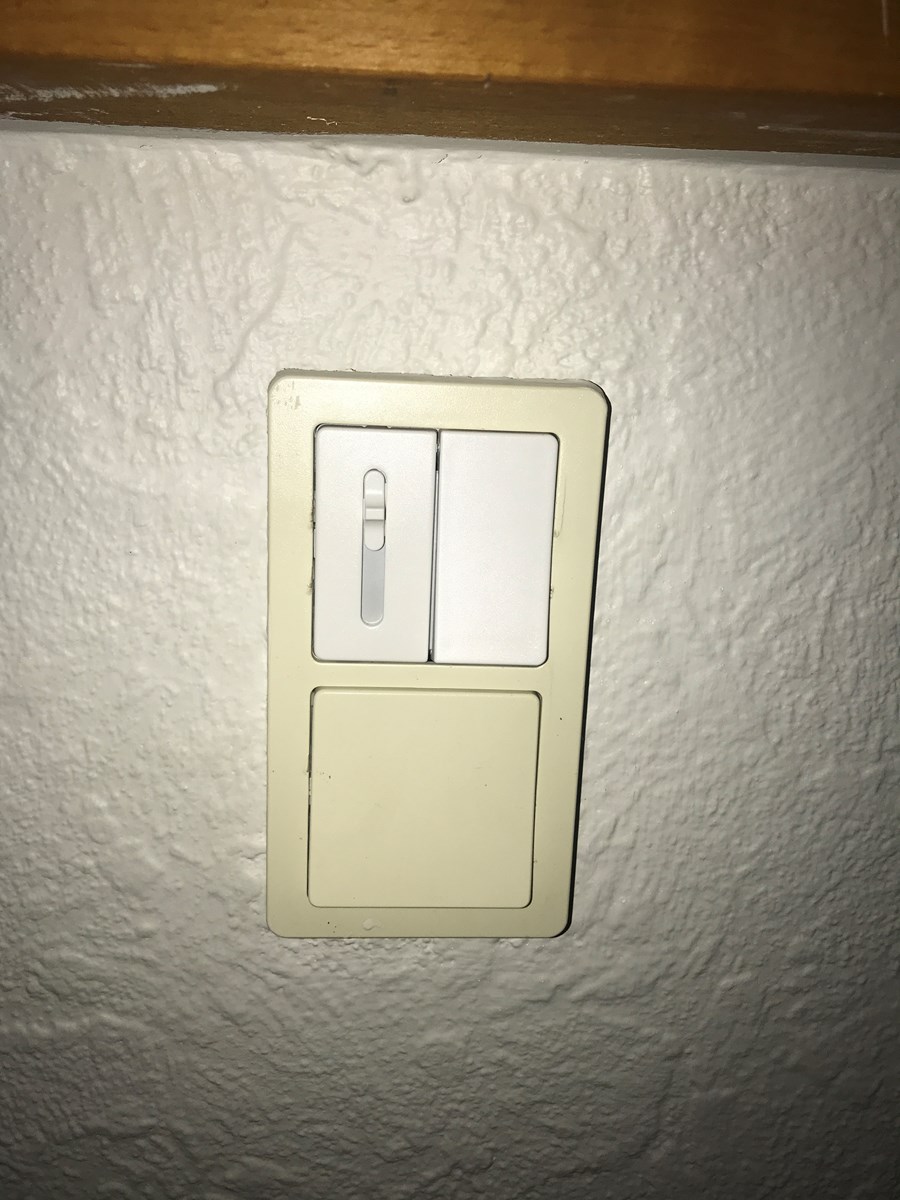

For ca. 3 uger siden skiftede jeg en almindelig kontakt ud med en LED lysdæmper fra Fuga. En aften hvor jeg skal slukke lyset, skal jeg trykke flere gange før den slukker, og derefter kan jeg ikke tænde lyset igen. Slukker jeg helt for relæet og tænder igen, så lyser lamperne et kort øjeblik, så der må være forbindelse. Nu har jeg udskiftet kontakten, men der er stadig ingen forbindelse. Hvad kan det være?

hvilken lysdæmper er der tale om og er du sikker på at din lyskilde er beregnet til at dæmpe?
Har du prøvet at skifte lyskilden for at sikre dig at det ikke er der problemet er?
Lamper og pære er beregnet til at kunne dæmpe. Og lyset har jo virket i godt 3 uger.
Hvis du forbinder de 2 ledninger som er monteret i lysdæmperen
(fase+tændledning) - skal lyskilden begynde at lyse, derved kan du tjekke om det er din lysdæmper der fejler noget.
Men aller først ville jeg nok forsøge at montere din lyskilde i en anden lampe for at sikre at det ikke er den der fejler noget.
Jeg har ofte oplevet at de LED lyskilder død efter kort tid.
Men hvis jeg slukker på relæet, og tænder igen, er det kort lys i begge lamper.
Ja, og derfor tyder det også på at der er noget galt med enten lyskilde eller lysdæmper
Okay, jeg har netop skiftet lysdæmperen ud i dag - så det nå være lyskilden
Prøv at montere den i en anden lampe hvis du har en anden med samme fatning.
Eller sæt en anden lyskilde i den lampe med problemet.
Tak, jeg tror jeg ringer efter en elektriker i morgen - jeg magter ikke at rykke rundt mere :)
