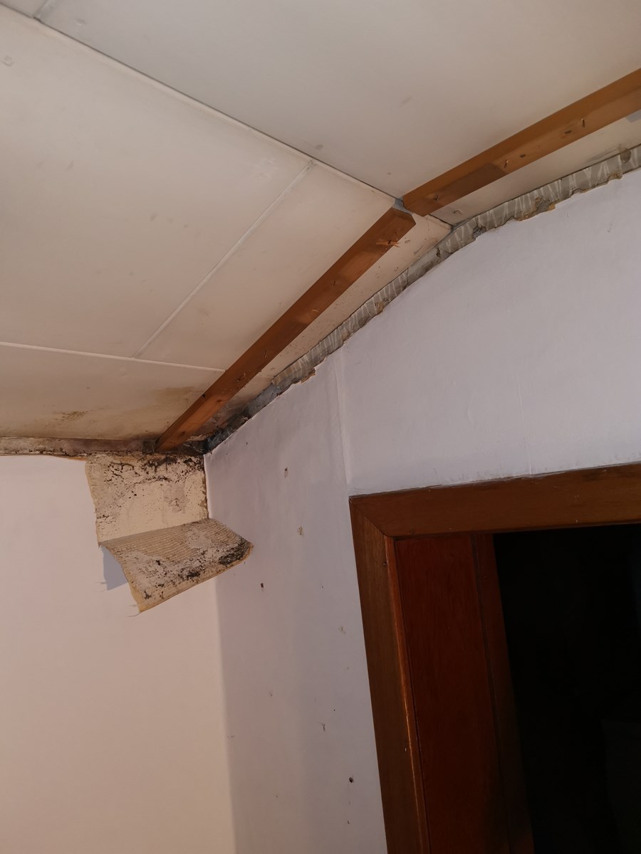

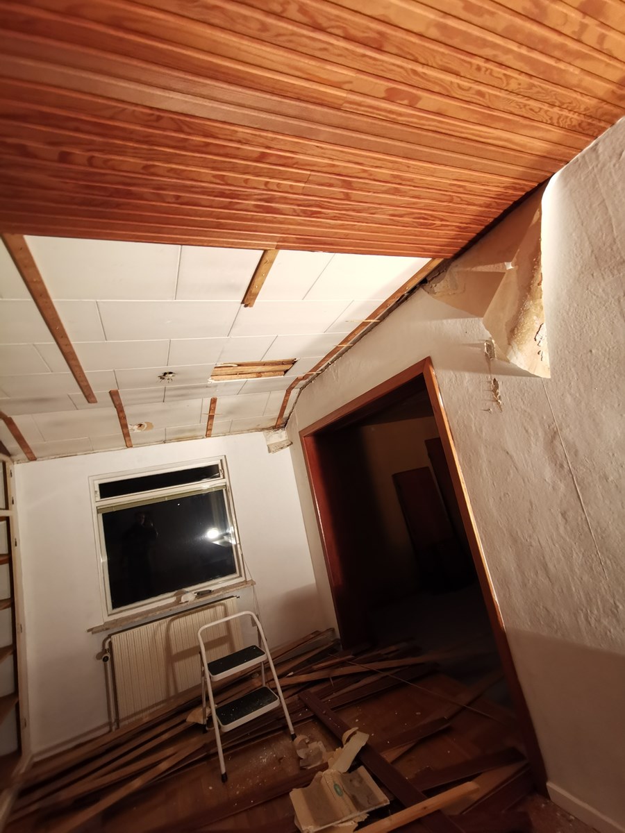

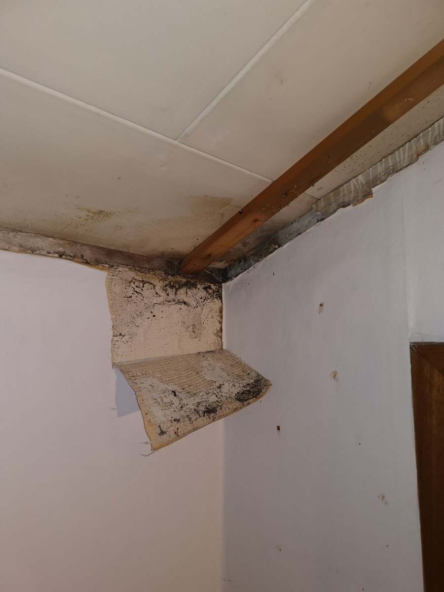

Jeg er småt i gang med renovering af mit nye hus. Ds jeg pillede listeloftet samt gipsplade under, finder jeg i hjørnet af huset sort plrt bag tapetet/loftet so for mig ligner skimmelsvamp. Yderligere finder jeg flere plamager på gipsloftet. Kan nogen af jer garvede LDS folk bekræfte eller afkræfte? Huset er af gasbeton fra 60erne.
Jeps, skimmel. Fugten kan komme fra tagkonstruktionen. Feks undertag, der ikke når ud under taget, men drypper ned i træet. Defekt ved vindskede, flækket tagplade osv. Men når det er midt på loftet også, tyder det på utæt tag.
Super. Jeg har kun konstateret ved 1. Spær I hjørnet af gavlen. Taget er for et par år siden blevet skiftet, hvorfor jeg ikke er særlig bekymret for utæt tag generelt. Jeg kigger efter vindskede mm. Takker
Billede 1 og 2 ligner helt klart kuldebroer p.g.a. dårlig isolering.
Billede 3 ligner en decideret fugtskade, køb eller lån en fugtmåler og se
om det er fugtigt over en periode med regn og rusk. Hvis ikke er det en gammel skade
helt sikkert skimmel der i hjørnet.
de sorte streger på loftet kan dog være varme der er steget op mellem sprækker og med tiden har ført en masse støv osv med.
