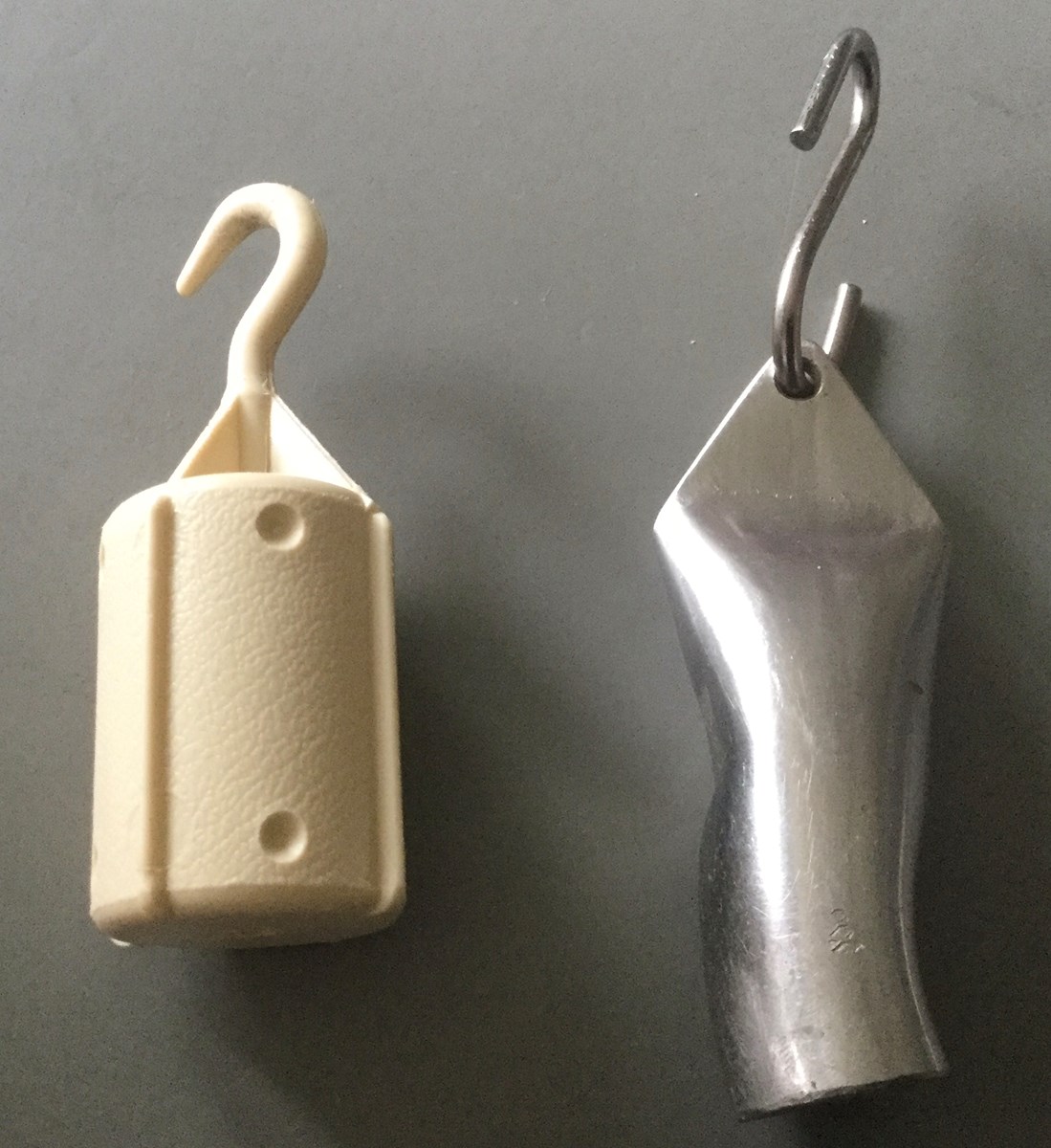

Jeg har haft strikkemaskiner siden 1960, ikke den samme men udskiftet løbende og den sidste er elektronisk, kan styres med et designprogram fra pc. Dyrt, men dejligt. P.t. strikker jeg julegaver og har desværre forlist en af mine små vægte - den lyse på billedet. For at komme videre er jeg nødt til at finde på noget andet. Jeg har været ude i “fiskeskuffen”, hvor jeg fandt dette lod, som er brugbart midlertidigt. Dem vil jeg gerne lave flere af, med forskellig vægt - mindst 125 gram. Jeg tror at vi i vores “pengeknappe”  tid støbte bly  ind i rør af gl. barnevognsstel og lignende. I dag må man jo ikke bruge bly og jeg har heller ikke lyst til sådan et besværligt giftigt arbejde.
jeg efterlyser derfor ideer til, hvordan jeg kan lave pæne lodder. De skal være glatte for ikke at hænge fast i strikketøjet, have et øje til ophæng og have vægt. (Man sætter dem på i bunden af strikketøjet for at maskerne ikke hopper ud af nålene. Jeg har overvejet at støbe i tomme medicindåser af plastik i passende størrelser,

Snak med en maskinfabrik, så kan de dreje nogle lodder til dig i messing eller rustfast stål

Nu er det jo meget en smagssag hvad man synes er pænt. Men en 20mm rundjern vejer 100g/40mm De kroge som du viser på billedet fra fiskekassen kan du købe billigt i Biltema. Så er det bare at halvere s-et, bore et hul i enden af stålet og lime krogen fast med noget sekundlim. Derefter kan man alt efter smag male/dekorere lodderne.
